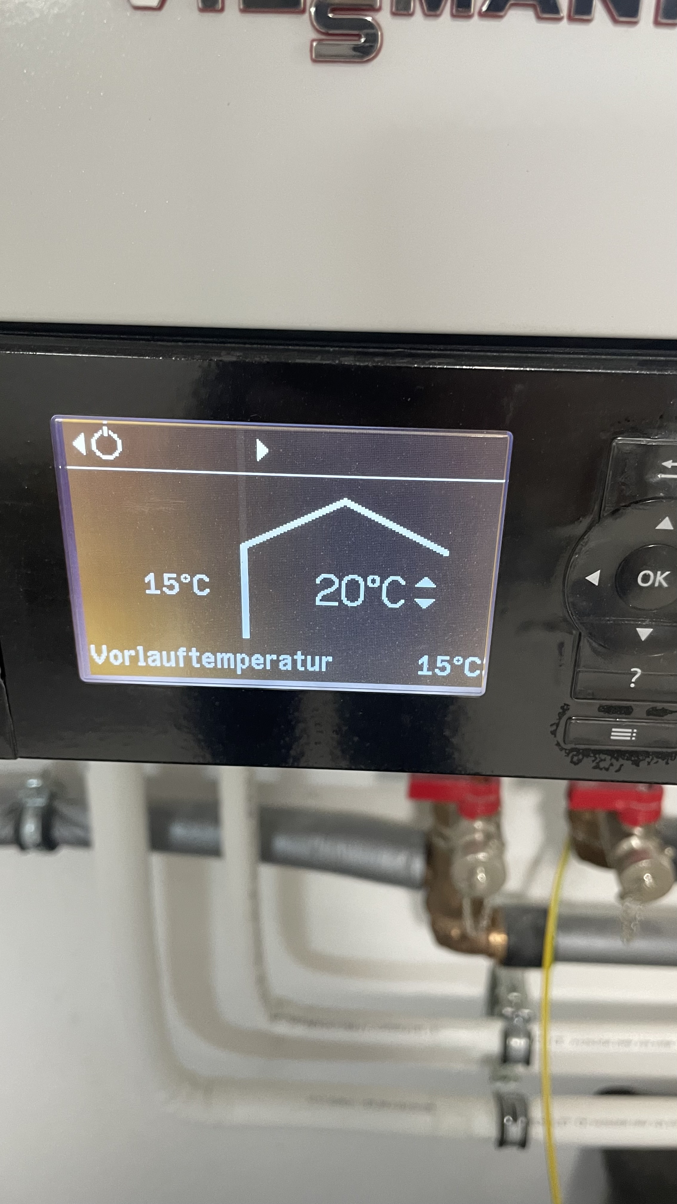

Mein Frage:
Warum „heizt“ die Wärmepumpe seit 2 Tagen im Abschaltbetrieb bei Außentemperatur laut Fühler 15 Grad
auf Vorlauftemperatur 15 Grad?
Beginnt bei 15 Grad der Frostschutz?

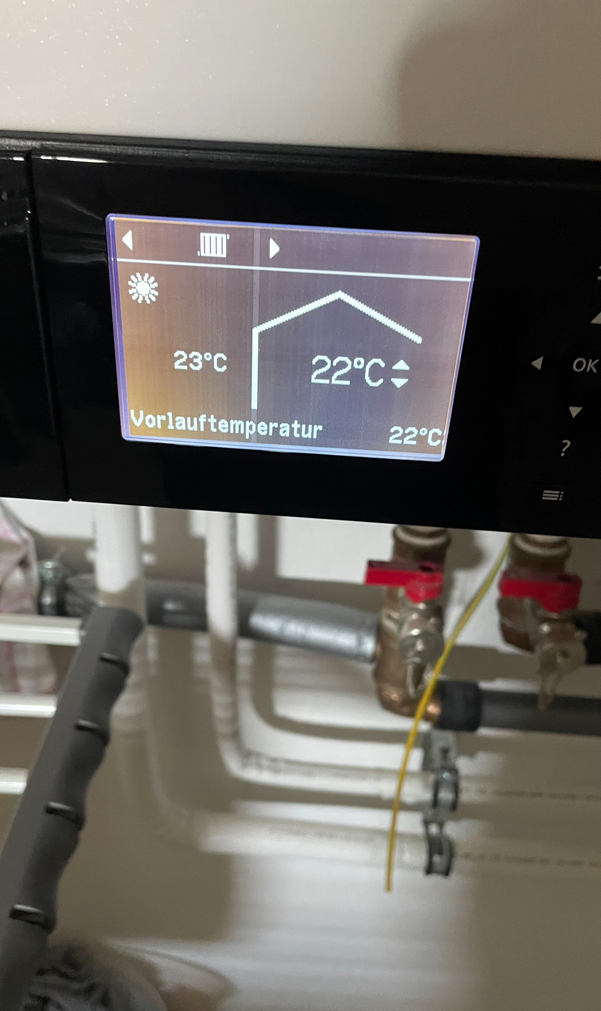

Anbei ein Foto vom 5.4.24
23 Grad Außentemperatur
Pumpe dreht sich mit 80% den ganzen Tag.
Ich habe am Abend dann auf Abschaltbetrieb gewechselt.

Hallo Dominik,
mach bitte mal Bilder von jeder Seite der Anlagenübersicht, wenn dieses Verhalten deiner Meinung nach nicht stattfinden sollte. Du gelangst dorthin, indem du die "?"-Taste für ca. 4 Sekunden gedrückt hältst.
