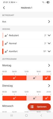

Nachdem meine WP ständig am tackten war habe ich mich für den Moment wo es noch Baustelle ist entschieden täglich für 2 Stunden zu heizen. Ich habe der Heizung gesagt reduzierter Betrieb  bei 3 Grad von 0-12 Uhr dann 3 Stunden auf 19 Grad . Dann wieder die restliche Zeit auf 3 Grad. Hat geklappt . Als es aber nachts unter 2 Grad kalt wurde hat die WP wieder angefangen zu tackten.
Da ich im Forum  gesagt bekam dass die WP bei  die 3 Grad Außentemperatur meinen reduzierten Betrieb ignoriert wenn die Nachttemperatur unter 4 Grad fällt war das auch keine gute Idee.

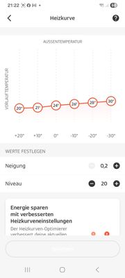

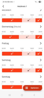

Also die Heizzeiten in die Nacht gelegt von 20 Uhr bis am nächsten Tag 12 Uhr. Heizlkurve 20 Grad steigend auf 28 Grad bei minus 30 Grad.
Nun hat sie die ganze Nacht hoch auf 40 Grad alles aufgeheizt. Ich habe die Daten per Home Assistant gesehen und frage mich wie die auf 40 Grad kann wenn die Heizkurve so hoch gar nicht geht.
Auf einem Bild ist die Vorlauftemperatur sehr niedrig. Könnte jemand nochmals drauf schauen und mir erklären was hier schief läuft. Mein Heizungsbaufirma hat sich trotz versprochenem Rückruf nicht gemeldet.

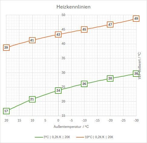

Deine Heizkennlinie ist falsch. Du willst mit der Einstellung REDUZIERT von 3°C eine VLT von 20...28°C erreichen und stellst dafür ein NIVEAU von 20°C ein. Außerdem hast du eine minimale VLT von 20°C eingestellt (sicher noch der STD-Wert für Parameter 1192.0), da sonst nur 17°C bei einer AT von 20°C stehen würde. Da bleibt die WP nur aus, solange deine Heizwassertemperatur darüber liegt, was in der Nacht nicht der Fall war. Deshalb hat die WP in der Nacht bei 20°C rumgetaktet.
Ab 9 Uhr läuft dann dein NORMAL-Program mit 19°C Sollwert. Das führt mit deiner o.g. Heizkurve zu der hohen VLT von 39...49°C. Wahrscheinlich greift dann deine Limiteinstellung von 40°C beim Parameter 1192.1 für die VLT.
Evtl. hast du auch noch die Werte bzw. Programme für NORMAL und REDUZIERT gekreuzt.

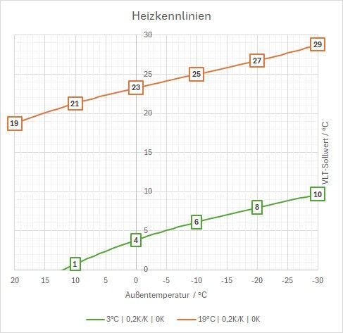

Deine Heizkurve müsste also ein NIVEAU von etwa 0°C haben, um bei einer Solltemperatur von 19°C (NORMAL) etwa die abgebildete Heizkurve zu erreichen. Mit einer Solltemperatur von 3°C (REDUZIERT) würde die VLT unter 10°C fallen.
Als minimale VLT kannst du mit dem Parameter 1192.0 aber nur 10°C einstellen. Die Anlage bliebe damit wahrscheinlich bis zur Einschalthysterese bei etwa 8°C aus. Darunter geht sie an und wird taktend die 10°C einstellen.

Du hast in deinem Heizprogramm KOMFORT mit 19°C eingestellt, die Heizkurve aber für NORMAL mit 3°C dargestellt. Für 19°C sieht die Heizkurve eben nicht so aus, sondern springt auf die 40°C, wie von mir dargestellt. Wenn du kaum Leistung abnimmst, wird die WP takten müssen.
Wenn das Haus bereits komplett zu und isoliert ist, würde ich einfach durchgehend mit einer konstanten Solltemperatur heizen. Stell deine Heizkurve dazu auf Neigung 0,2 und Niveau 0 sowie die NORMALtemperatur auf die 19°C. Dann stell auch im Heizprogramm ganztägig die Heizzeiten auf NORMAL.
Dein dargestelltes Abkühlverhalten sieht aber nicht nach komplett isoliertem Haus aus?
