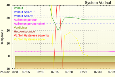

mir fällt es abundzu auf, dass unsere Vitocal 200-s D16 nach dem WW Morgens der Verdichter weiterläuft und mit dem Heizen der FBH weitermacht wird. Diese wurde auch vor der WW Anforderung beheizt.
Wovon hängt es den ab, dass der Heizvorgang weiterläuft und es nicht zum Verdichterstop und der darauffolgenden Sperrzeit kommt?
Anbei ein Beispiel, WW wurde bis ca. 7:12 gemacht und das Heizen ging weiter. Durch das Weiterlaufen konnte ich mir den zusätzlichen Verdichterstart sparen.

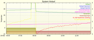

Es gibt aber auch Fälle wo trotz vorherigem Heizen nach dem WW nicht weiter geheizt wurde, anbei ein Fall vom Wochenende wo wir um 8 Uhr WW haben wollen und um ca 7:45 mit dem WW angefangen wird:
Woran wird den entschieden den Verdichter weiterlaufen zu lassen und kann man das beeinflussen? Allein an der Rücklauftemperatur die in der Zeit zu weit runter ist bzw. weil der 50l Pufferspeicher um Rücklauf in der Zeit "abgekühlt" ist und die Soll-Hysterese reißt?
