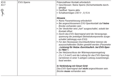

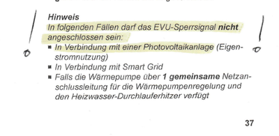

Neue Hürde: in der Serviceanleitung für die Fachkraft wird im Kapitel EVU-Sperre folgendes geschrieben:
Was hat das zu bedeuten und kann man sich darüber hinwegsetzen?

Hallo @SDR1
Ist Ihr PV-Wechselrichter an den SG-Digitaleingängen der Vitotronic angeschlossen?
da bin ich leider technisch überfragt. Kann ich das als Laie herausfinden (für was steht die Abkürzung SG nochmal?) oder muss ich mich dafür an den Installateur wenden?
Hallo @SDR1
SG = Smart Grid, dies können Sie in der Codierstufe 1 der WP-Steuerung prüfen, steht die Codieradresse 7E80 auf 4 oder 1, verwenden Sie Smart Grid. Wenn dieser auf 0 eingestellt ist, können Sie die EVU-Kompressorsperre verwenden.
