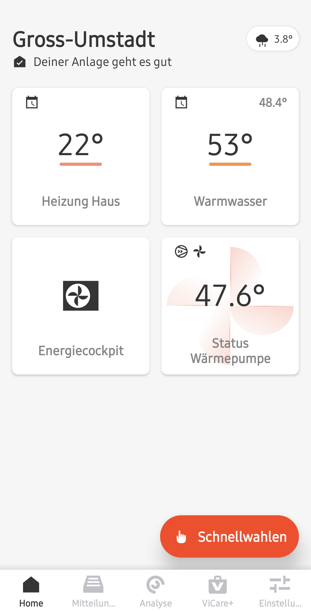

ich habe nochmal ein paar Grundlegende Fragen zu der Kachel Warmwasser. Dazu habe ich mal einen Screenshot beigefügt, auf dem ich bin beziehe.
Meine maximale Vorlauftemperatur ist auf 45° begrenzt.
1. Sollte die Temperatur oben rechts in der Kachel (48,4°) nicht irgendwann mal den eingestellten WW Wert (53°) erreichen? Bei mir wird der nämlich nie erreicht.
2. Wenn WW-Wert auf 53° eingestellt ist und maximal Vorlauf auf 45°, muss er ja irgendwie die Differenz von 8° hochheizen, macht er dass dann über die Frischwasserstation mit elektrischer Zusatzheizung? Oder wie erreicht er denn die 53°
3. Und dann noch eine Frage zur Kachel Status Wärmepumpe. Wenn die maximale VL auf 45° ist, ist es normal dass er dann immer über die 45° fährt? Also in dem Fall des Screenshots auf 47,6°?

Die maximale vorlauftemperatur bezieht sich auf den heizkreis, also nicht auf WP und auch nicht auf das WW.
Wenn deine WW-Solltemperatur nicht erreicht wird, kann das an der Zeitbegrenzung für die WW-Bereitung liegen.
Wenn mit einer Frischwasserstation Vitotrans 353 gearbeitet wird, können wahrscheinlich nie 53 Grad Warmwassertemperatur erreicht werden, da dazu im Heizwasserpufferspeicher 60 bis 65 Grad anliegen müssten. Im Datenblatt ist dort auch keine elektrische Zuheizung zu erkennen.
Wozu braucht man 53 Grad warmes Wasser bei einer Frischwasserstation, wenn man maximal bei etwa 40 bis 42 Grad duscht oder badet?
Mit solchen Werten kann die Wärmepumpe nicht effizient arbeiten.
