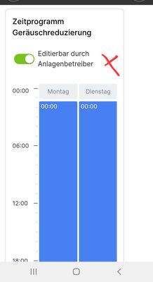

Genau der Schieber "Editierbar durch Anlagenbetreiber" wird bei mir in ViGuide nicht mehr angeboten obwohl ich über ViCare und die Anlage selbst Zugriff darauf habe um den geräuschlosen Betrieb an/aus zu schalten und Zeiten festzulegen.

Ja bei mir auch nicht, kann ich nur noch über die Anlage freigeben und über die App dann zusätzlich an oder aus schalten.
