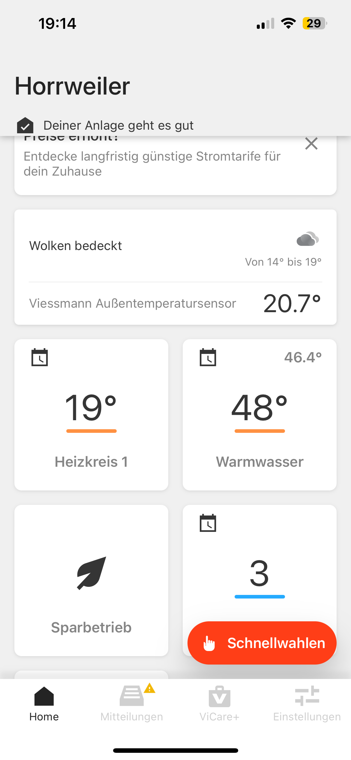

Wir haben die Vitocal 200-a und eine Fußbodenheizung verbaut. Momentan ist die Anlage auf Raumkühlung eingestellt. Über KNX kann ich zwischen Sommer und Winter auf dem Tastern in den Räumen umstellen. Die letzten Tage hat die Kühlung auch teilweise funktioniert. Wenn die Temperatur Außen niedrig ist, wird bei uns trotz Kühlbetrieb hochgeheizt. Wir haben Momenten außen 20 Grad, die Räume heizen auf weil wir eine Vorlauftemperatur von 30 Grad haben. Ich verstehe das System nicht. Kann jemand hier helfen
