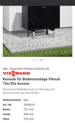

@Sputnik123
Bist du dir sicher die richtige Konsole im Bild zu haben?
Müsste es nicht die ZK06013 sein und in Edelstahl!
Das würde auch deine Frage zum Maß beantworten.
Für die Vitocal 150-A / 250-A  ist es die ZK06013.
Die ZK02929 ist für die Vitocal 200-S / -A und 222-A

Eine Bitte hätte ich trotzdem.
Du schreibst immer von Breite fast 57 cm was eigentlich falsch ist.
Nicht das da beim Sockelbau Irritationen auftreten.
Breit ist die Konsole 75,7 cm,
länge/tiefe 56,6 cm und
Höhe 27 cm.
Dein Gerät (114,4 cm breit) steht also fertig montiert links und rechts ca. 20 cm über die Konsole (75,7 cm) drüber.
Dein Sockel sind 2 Streifen von vorne nach hinten.
Das Kondenswasser kommt innerhalb des Konsolenbereichs unten aus dem Gerät und muss jederzeit versickern können oder anderweitig abgeleitet werden.
Was du aussen rum machst ist letztendlich Optik.

@Sputnik123
Das Ding muss halt dauerhaft stabil stehen.
Wichtig beim Aufbau des Fundament ist das von vorne gesehen links der Sockelstreifen nicht zu weit nach innen übersteht damit nicht dauernd dein Kondenswasser auf den Sockel läuft/tropft und der rechte Sockelteil nicht zu weit nach rechts weil hier die ganzen Versorgungsleitungen Platz brauchen.
Von der Tiefe her mit 60 cm hat man relativ wenig Spielraum, die Konsolenbohrungen sind dann jeweils relativ nahe am Rand des Sockels. Mehr als 60 cm Schaden jedenfalls nicht.
Das stimmt!
Da hatte ich mich tatsächlich vertan.
Danke für den sehr hilfreichen Hinweis!!!
Im Anhang ist die nun richtige Konsole zu sehen!

Such dir den Vorschlag aus der dir am besten gefällt. Unten darf sie nicht absacken, in der Waage muß die ganze Geschichte sein und schwer genug muß der Sockel sein daß daß Gerät bei Wind oder wenn wer dagegen rennt nicht kippt.
Höhe 27 cm.

Vielen Dank für die Hinweise, Kalle999.
Du hast natürlich recht mit deinem Hinweis zur Breite der Konsole! 🙂
