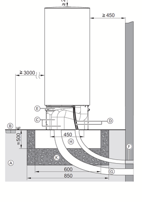

ich werde die Außeneinheit ca. 7 m von der Hauswand entfernt aufstellen. Die Leitungsführung ist logischerweise unter Erd-Niveau. Die Leitungen sollen das Gerät nach vorne verlassen, was sicherlich nebensächlich ist. (Vom Haus aus schaut man auf die Vorderseite der Außeneinheit)
Die Frage ist, wie tief muss man am Gerät graben, wenn der Krümmungsmesser der Schläuche 60cm beträgt, und welche Ausmaße muss der Graben haben, der zum Haus zieht. Reichen 40cm Tiefe und 20cm Breite?
