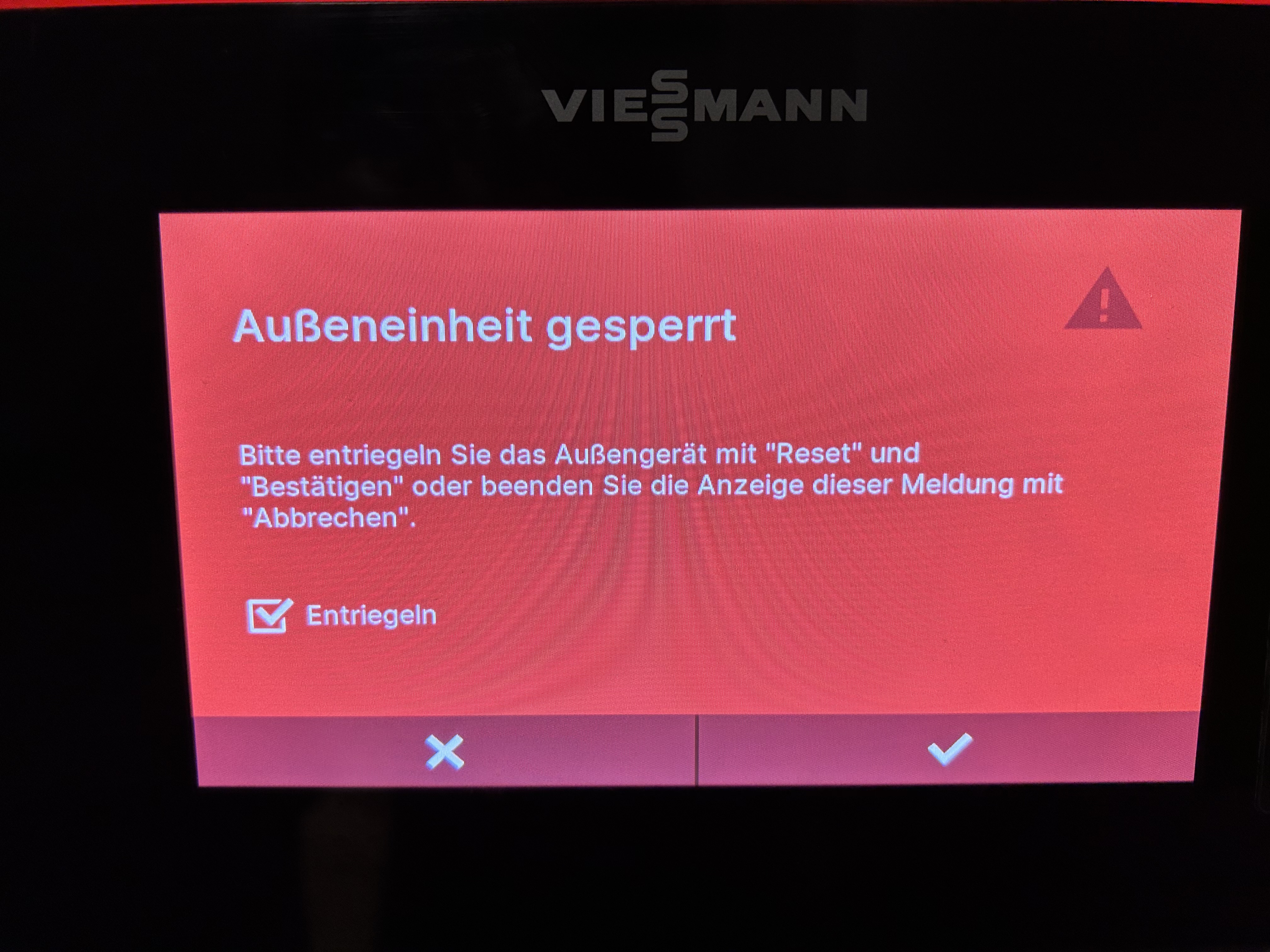

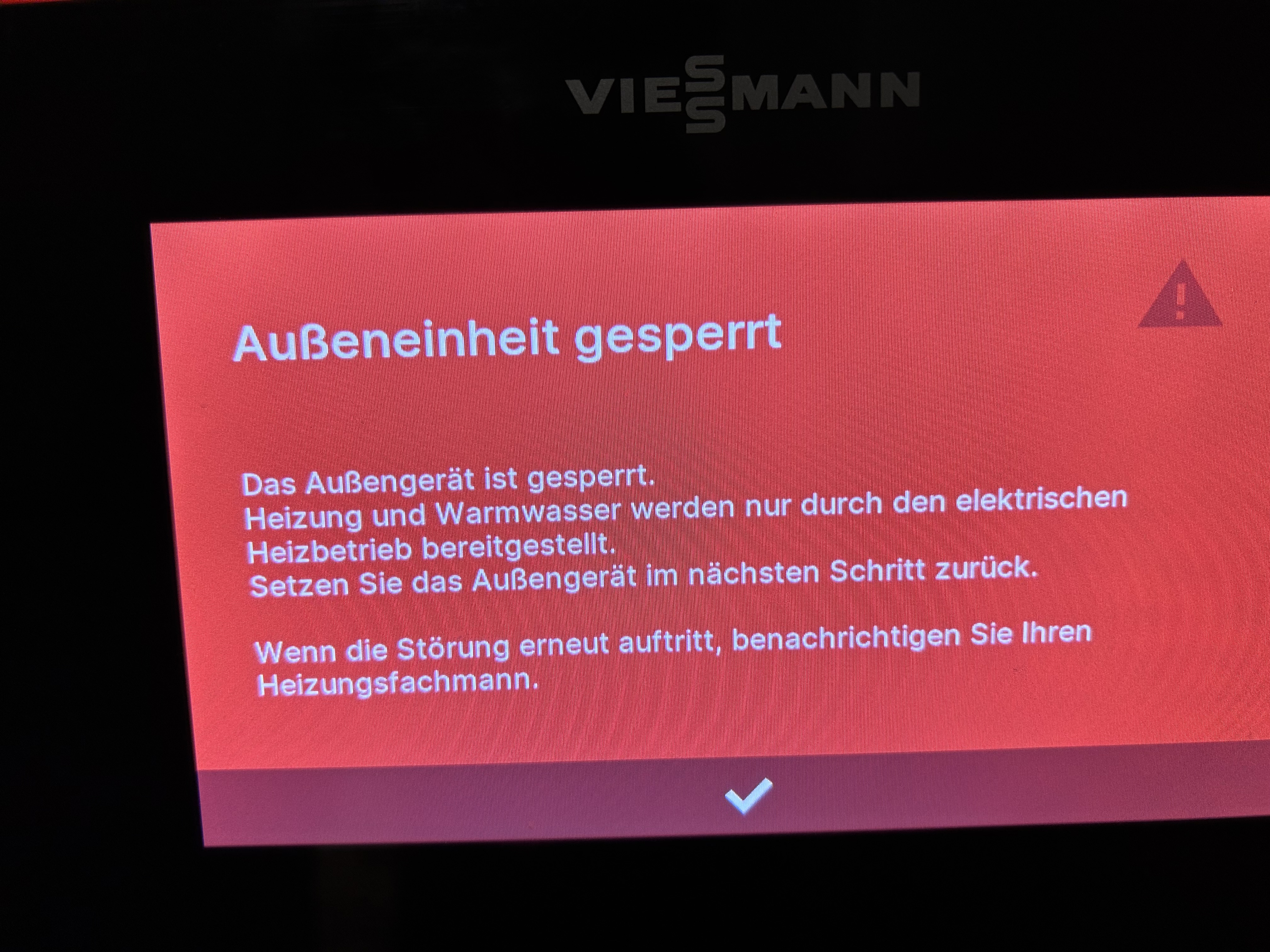

Hallo zusammen, unsere Wärmepumpe Herstellnummer 7720500201684123 wurde am 29.09.2023. Am 05.11. und heute 07.11. kam es zu einer Fehlermeldung F.1007. Nach dem manuellen Entsperren an der Wärmepumpe selber, funktioniert die Anlage nun wieder. Wenn ich die diversen Chatbeiträge in der Community richtig verstanden habe, braucht es hier die Unterstützung von Viessmann. Wer kann hier helfen? Eingebaut wurde die Anlage von der Fa. ***.

F.1007 ist eine allgemeine Verriegelungsmeldung. Die dazu vorhandenen Meldungen sind bei deiner Anlage ein zu geringer oder grenzwertiger Anlagendruck und zu geringer Volumenstrom, was aber auch auf den Anlagendruck zurückzuführen sein kann. Lass daraufhin deine Anlage von deinem Fachbetrieb überprüfen.
