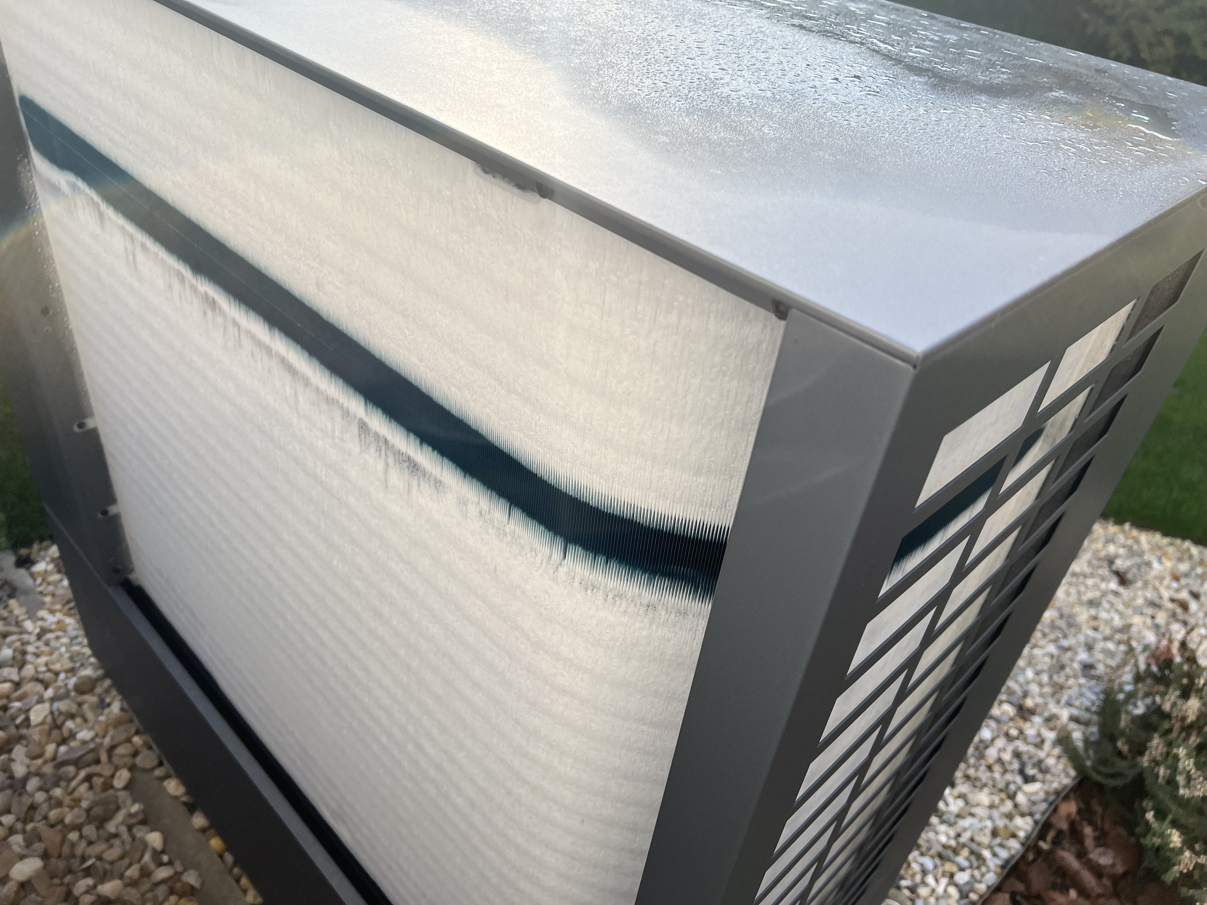

Unten foto von Frost, es gibt einen frostfreien regulär teil, es ist OK?
Danke
PaveK
Ja, das ist in Ordnung. Was den frei bleibenden Streifen betrifft, so kann dies aufgrund von Toleranzen in den Bauteilen des Kältekreises zu einer unregelmäßigen Bereifung des Luftverdampfers kommen. Unsere Untersuchungen haben ergeben, dass dieses Erscheinungsbild keine Auswirkung auf die Leistungsdaten der Wärmepumpe hat.
