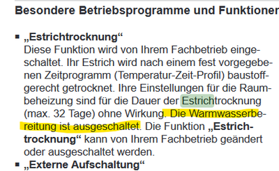

In der Anleitung ist es widersprüchlich, siehe Anhang:
Seite 43:
Seite 19:

Ich glaub, das ist vom jeweiligen Typ des Heizgerätes abhängig. Ein Kombigerät(also WW im Durchlauf) ist die WW-Funktion gesperrt und kann auch nicht aktiviert werden. Bei einem Umlaufgerät wird das Estrichprogramm für 30 min(?) unterbrochen und setzt nach WW-Bereitung wieder ein.
Sorry, hatte vergessen welche Heizung. Nun steht es oben drin: Vitocal 250A
Du hast also einen WW-Speicher dran ? Hier gilt, dass eine Unterbrechung stattfindet. Zumindest nach meinem Verständnis.
ja, einen WW- und Heizungspufferspeicher.
Hallo argonid,
die Warmwasserbereitung sollte neben der Estrichtrocknung, wenn freigegeben, über die elektrische Zusatzheizung gegeben sein.
