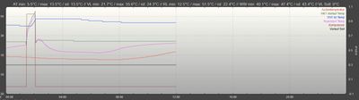

kann mir jemand erklären, warum mein Rücklauf nach beenden der Warmwasseraufbereitung so stark fällt und ganz langsam sich wieder dem Vorlauf annähert (siehe Bild)?
ggf. habe ich auch noch nicht ganz verstanden, was hier als Vorlauf und Rücklauf bezeichnet und angezeigt wird.

wenn die Wärmepumpe abschaltet, sollte eigentlich nach kurzer Zeit die Sekundär-Vor- und Rücklauftemperatur annähernd gleich sein.
Was zeigt denn die WP während der WW Aufbereitung und danach als Vorlauf und Rücklauf an? Wenn ichs richtig verstanden habe wird nach der Aufwärmphase der Vorlauf und Rücklauf der Fußbodenheizung angezeigt, was ist dann aber VL und RL beim WW heizen?
Sekundär-Vorlauf und Rücklauf sind bei der Warmwasseraufbereitung sowie beim Heizbetrieb dieselben Sensoren.
