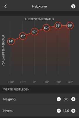

Unser Problem ist, dass die Heizungsanlage aktuell einen sehr hohen Vorlauf von 48-50 Grad (!) hat, wir aber in den Räumen nicht über 20 Grad Raumtemperatur kommen. Das hat zur Folge, dass die Räume nicht wirklich warm sind, wir aber einen enormen Stromverbrauch (für 4-5 Wochen 2.500kWh) haben und das Außengerät der Wärmepumpe fast 20h pro Tag läuft. Der Volumenstrom an den Heizkreisverteilern ist überall ganz offen (2,5 - 3 l/min) und die Oberflächentemperatur des Fußboden ist nicht mehr als 22 bis 23 Grad. Die komplette Installation der Heizung ist durch den Installateur geschehen. Die Heizkurve mit Niveau und Neigung hänge ich unten als Bild an.
Das einzige was durch den Installateur versucht wurde, ist die Neigung und Niveau nach oben zu drehen - was lediglich zu mehr Stromkosten, aber nicht zu wärmeren Räumen geführt hat.

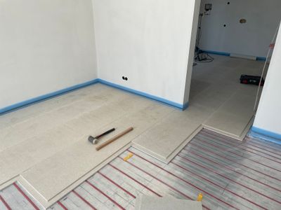

Wir haben ein Haus (Bj. 1978) saniert und dabei die Heizungsanlage durch eine Viessmann Vitocaldens 222-F Typ HAWB 222.A29 Luftwärmepumpe in Verbindung mit einem Gasbrenner ersetzt, sowie im ganzen Haus (ca. 140 qm Wohnfläche) Fußbodenheizung verlegt. Die Fußbodenheizung ist nicht in Estrich gelegt, sondern als Trockensystem Aufbau (Roth ClimaComfort) und als Rohr haben wir Uponor MLCP Red 14 x 1 6 mm. Auf das Trockensystem haben wir 25mm Fermacell Trockenestrich und einen normalen Klick-Vinyl Oberbelag (für
Warmwasser-Fußbodenheizung ausgelegt).

Die maximale Vorlauftemperatur hat der Heizungsbauer mir auf 40°C eingestellt. Meine Heizkurve ist aktuell bei Niveau 0 und Steigung 0,6. In zwei Räumen (Badezimmer mit sehr wenig Fläche am Fußboden) komme ich damit zwar nur auf 18-19°C. In den Anderen Räumen aber auf 21-23°C.

@Stoker Auch dir danke für deine Einschätzung. Den Eindruck haben wir leider auch, aber alles reden und Bitten, hat bisher nichts geholfen. Wenn ich deine Heizkurve so sehe, könnte man denken, wir haben ein 40 Jahre älteres Haus als du.

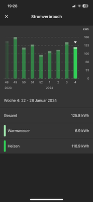

Hi @Stoker,
dürfte ich dich eventuell nach deinem durchschnittlichen Stromverbrauch für die Wintermonate fragen?
Das wir in knapp 4-5 Wochen Ende 2023 gut 2.500kWh verbraucht haben, macht mich noch etwas ratlos - den Verbrauch kann ich leider gar nicht einschätzen.
Vielen Dank vorab und viele Grüße
Hilft dir das?
Ja sehr sogar - Danke. Wir sind bei 2/3 mehr Verbrauch als du, bei einem ähnlichen Haus und wir haben nur 4/8 Räumen überhaupt beheizt.

Anbei noch Mal das Verhältnis zwischen Brenner und Wärmepumpen Betriebsstunden. Das muss man bei so einem Hybridsystem ja auch immer mit vergleichen...
