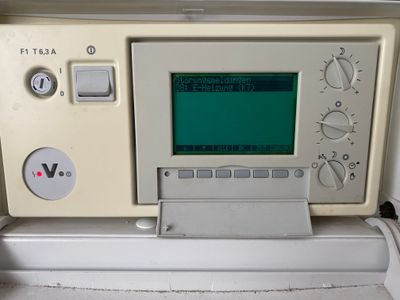

Erdwärmepumpe E-Heizung Fehlermeldung - wie geht ein Reset?
3 ANTWORTEN 3
Hallo Andrea27,
wenn ein STB des integrierten Durchlauferhitzers ausgelöst hat, empfehle ich dir dringend, den Reset bei deiner Anlage durch deinen Fachbetrieb durchführen zu lassen. Dieser soll dabei auch gleich prüfen, ob der Durchlauferhitzer funktionstüchtig ist und ob eventuell die Sekundärpumpenleistung nicht mehr ausreichend ist oder das Umschaltventil nicht mehr richtig arbeitet.
Ganz lieben Dank. Der Fachmann hat einen Reset durchgeführt, aber den Durchlauferhitzer und die Sekundärpumpenleistung glaube ich nicht geprüft.🥲
kann ich das prüfen?
Vielen Dank
andrea
Ob die Sekundärpumpe in Ordnung ist, kannst du im laufenden Betrieb testen. Dabei sollte die Temperaturdifferenz zwischen 5 und 9K liegen. Zwischen Warmwasser- und Heizbetrieb unterscheidet diese sich aber. Ansonsten wird beim Durchlauferhitzer der Test über den Aktorentest gemacht. Wenn du mir die Seriennr. mitteilst, kann ich dir erklären, wie der Aktorentest funktioniert.
