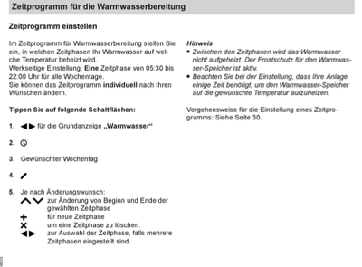

Im Anhang finden Sie eine Gebrauchsanweisung. Es ist erforderlich, die gewünschte Temperatur und das Zeitprogramm für die Warmwasserbereitung einzustellen.
Danke! Aber in deutsch ist sie hilfreicher!

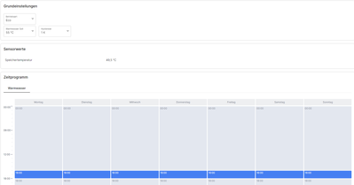

ich habe es so eingestellt:
Einmal am Tag aufheizen und das war es. Läuft im Sommer alles über Solar und Batteriespeicher. Ist die Laufzeit bei dir lange genug eingestellt? Bei mir dauert es oft über eine Stunde.
Gruß Peter
