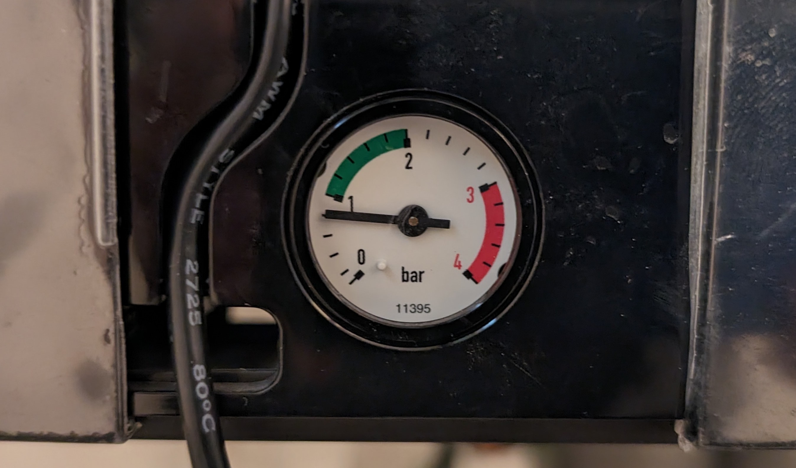

Druckanzeige an Vitocal 200s am unteren Limit
Für was ist die Druckanzeige an der Vitocal 200S? Bzw. was sagt dieser aus?
Ich konnte dazu im Handbuch nichts finden.
Aktuell ist sie bei meiner Anlage am unteren Limit des grünen Bereichs.
Als die EVU Sperre aktiv war, lag der Druck sogar unterhalb des grünen Bereichs.

Hallo BeSch,
das ist der Anlagendruck deines Heizsystems. Dieser ist mit 1bar grenzwertig. Wenn er immer schwankt, sollte das Ausdehnungsgefäß einmal überprüft werden. Setz dich hierzu am besten direkt mit deinem Fachbetrieb in Verbindung.

Danke für die Auskunft.
Ich habe nachgefüllt und werde das mal im Auge behalten.

Hallo @Flo_Schneider ,
welches ist denn der richtige Zustand, in dem der Anlagendruck "gültig" ist?
Bei aus- oder eingeschalteter Heizkreispumpe?
Aus den Bildern von BeSch geht ja eine Differenz von 0,4 Bar zwischen beiden Zuständen hervor.
Bei meiner Anlage ist es genauso: Pumpe an - höherer Druck, Pumpe aus - niedrigerer Druck.
Danke & Gruß
Das hängt grundsätzlich von deinem System und dem Standort der Anlage ab, welcher Anlagendruck vorhanden sein muss. 1 bar sollten aber nicht unterschritten werden.
