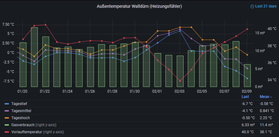

Ich habe den Winter ausgiebig genutzt, um die notwendigen Vorlauftemperatur zu testen. Nach meiner Heizlastberechnung und Check der Leistung der vorhandenen Heizkörper war klar, dass zumindest der Heizkörper im Bad ausgetauscht werden muss. Das habe ich dann im Oktober vor der Heizperiode noch gemacht. Ich komme mit einer Einstellung der Heizkurve mit Neigung = 0,6 und Niveau = 3,0 sehr gut zurecht. Das ergibt theoretische Vorlauftemperaturen von 36°C bei 0°C AT bzw. 42°C bei -10°C AT. Mein Ziel, auf jeden Fall unter 45° Vorlauftemperatur zu bleiben, habe ich erreicht. In den letzten 21 Tagen zum Beispiel hatten wir eine Durchschnittstemperatur von 0° und eine gemessene Vorlauftemperatur von ca. 38°C. Auch an den kältesten Tagen mit -10°C hatte ich nicht über 45 ° Vorlauftemperatur.
In der Auswertung meiner Messwerte kann die Abhängigkeit der Vorlauftemperatur von der Außentemperatur und der Einfluss auf den Gasverbrauch abgelesen werden:
Den Gasverbrauch konnte ich in 2022 von 24000 kWh auf 17000 kWh senken, obwohl die Optimierung der Heizkurve erst ab Oktober wirksam war.
Also bin ich sehr zuversichtlich, dass das mit der WP auch in meinem Haus klappen sollte. Jetzt müsste sie nur noch geliefert und eingebaut werden. Zumindest ein Lieferdatum hätte ich gerne.
