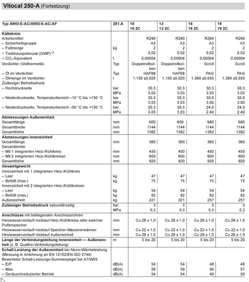

welchen Durchmesser muss die Leitung vom Aussengerät zum Innenteil haben ?
11 Kw hat die Wärmepumpe

Hallo, in der Planungsanleitung für die 250 ist alles genau vermerkt.

Ja das habe ich schon gelesen . Ist aber die Dimension nicht größer zu Berechnen wenn zum Beispiel das Aussengerät 5 m weit weg steht ?
Die Strom-Leitung vom Verteilerkasten zum Außengerät ist bei uns 15 Meter lang und hat 5x2,5 mm2, falls du das mit "Dimension" meinst.
