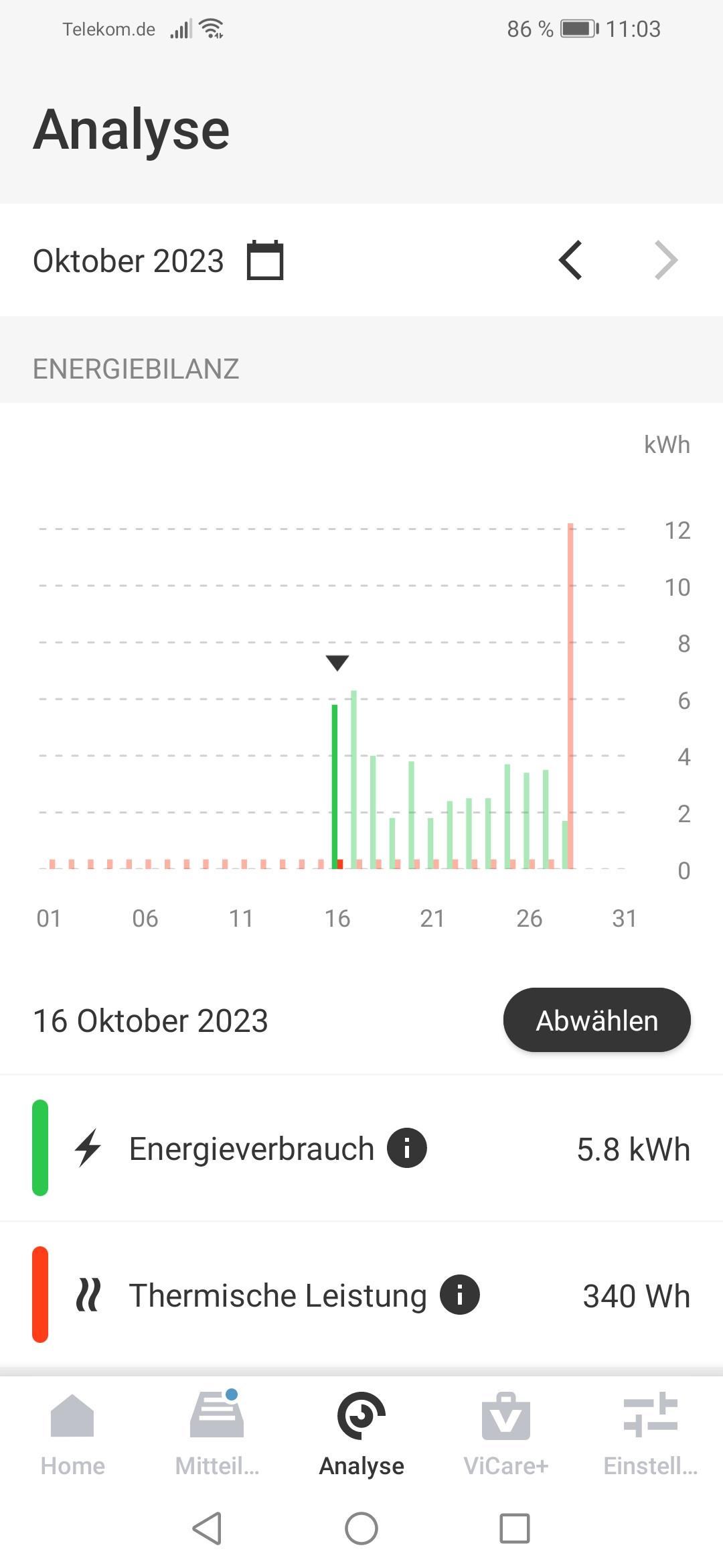

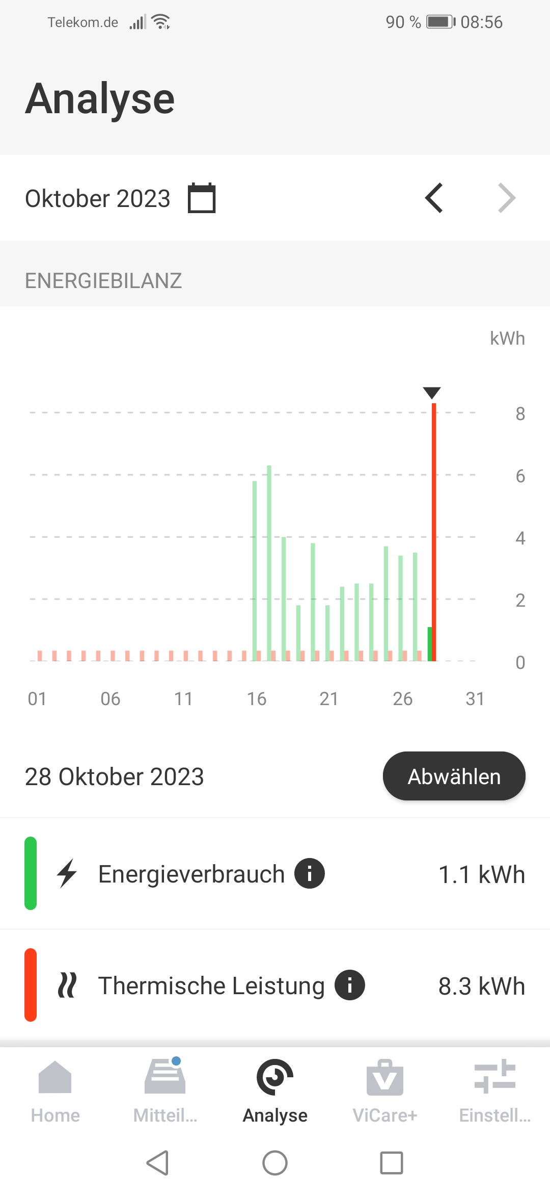

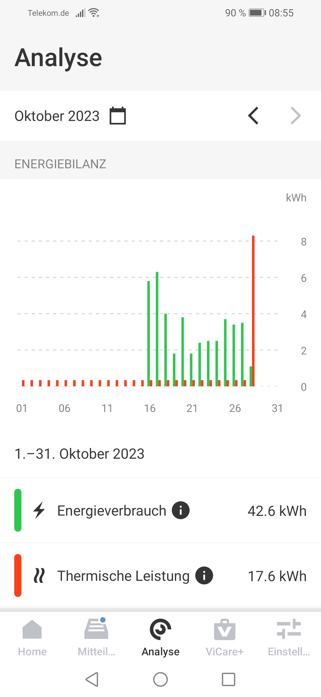

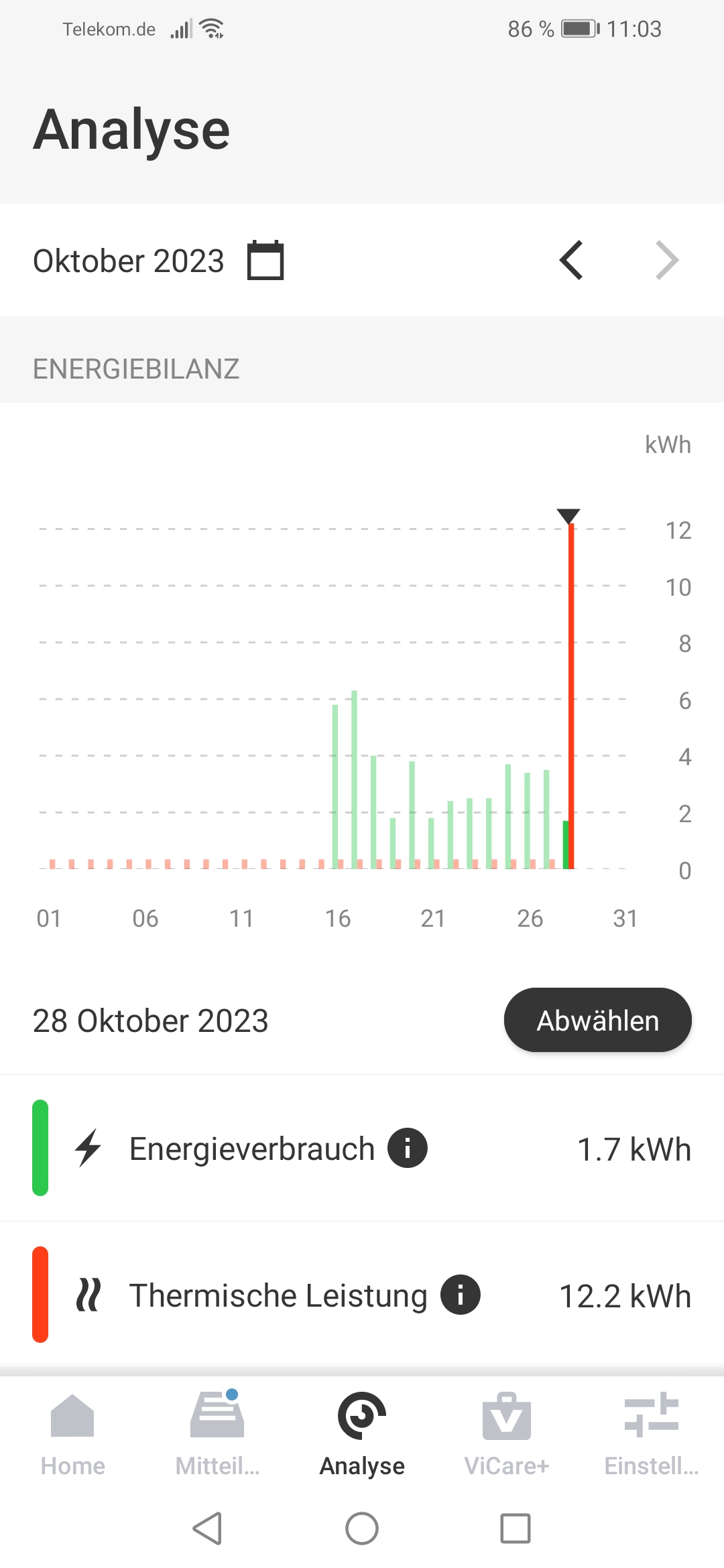

Seit gestern Abend zeigt die Analyse in der ViCare-App nur noch Unsinn an. Ich lade 4 Screenshots hoch, die den Sachverhalt zeigen. Hier kurz eine Beschreibung: Alle thermischen Leistungen sind auf 340Wh gesetzt. Und das auch für die Tage, an denen die Wärmepumpe gar nicht aktiv war. Die Energieverbrauchswerte passen soweit. Heute werden wieder thermische Werte angezeigt, passen aber nicht zum Energieverbrauch. Der Faktor ist viel zu hoch. Bei uns liegt der Faktor in der Regel zwischen 5 und 6.

Die Daten sind vorhanden und stimmen 1:1 mit den Daten in der App überein (darum hier jetzt kein Foto). Das betrifft aber nur den Energieverbrauch. Die Thermische Leistung kann ich im Energie-Cockpit ja nicht sehen, oder doch? Keine Ahnung wie. Die Thermischen Leistungsdaten in der App in der Analyse sind aber "Mondwerte". Nach der "Verteilung" der 340Wh kommen seit dem 28.10. Werte zustande, die nicht plausibel sind.
Im Einzelnen:
28.10.: EV 2,9kWh zu 20,6kWh TL
29.10.: EV 1,9kWh zu 16,3kWh TL
30.10.: (bis jetzt) EV 1,8kWh zu 13kWh TL
An allen anderen Tagen stehen 340Wh, auch an den Tagen, an denen die Anlage noch nicht aktiv war. Bis zum 27.10. war die Welt noch in Ordnung, will heißen, alle Werte passten. Irgendwann am Nachmittag oder Abend des 27. geriet alles aus dem Lot.
