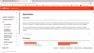

Viessmann dokumentiert die API hier:
Viessmann Documentation

Leider funktioniert der Link nicht. Also die Webseite kann aufgerufen werden, aber der Inhalt ist leer..
Hast du vielleicht eine Dokumentennummer, sodass man die Beschreibung über Vibooks suchen kann?

Links ist das Menü. z.B. IOT>Data points
Es gibt m.W. nur die Online Dokumentation
