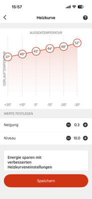

Ich habe folgende Heizkurve beim einen Heizkreis eingestellt - siehe Bild (Altbau saniert).
Der zweite Heizkreis (Neubau) geringere Vorlauftemperatur. Wir heizen ca. 300 Quadratmeter.
Trotz geringer VL-Temperatur und geringen Minusgraden schaltet die elektrische Zusatzheizung ein.
Aufgefallen ist mir auch, dass die Zusatzheizung meist nur in der Nacht zuschaltet. Bei Minusgraden am Tag wird sie nicht zugeschaltet.
Könnte ich z.B. einstellen, dass diese erst ab -5 Grad zuschaltet oder schadet das der WP?

Hallo Bernhard16,
über den Parameter 790B kann die Bivalenztemperatur des Durchlauferhitzers eingestellt werden.
