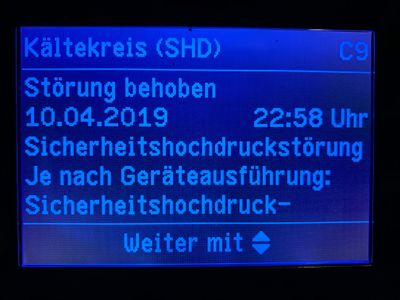

PS: Hier die Fehlermeldung von der Wärmepumpe selbst:
wenn die WP läuft hat sie einen Vorlauf von 53 und einen Rücklauf von 40 Grad.
Warmwasser steht auf 30 Grad.
Stefan
