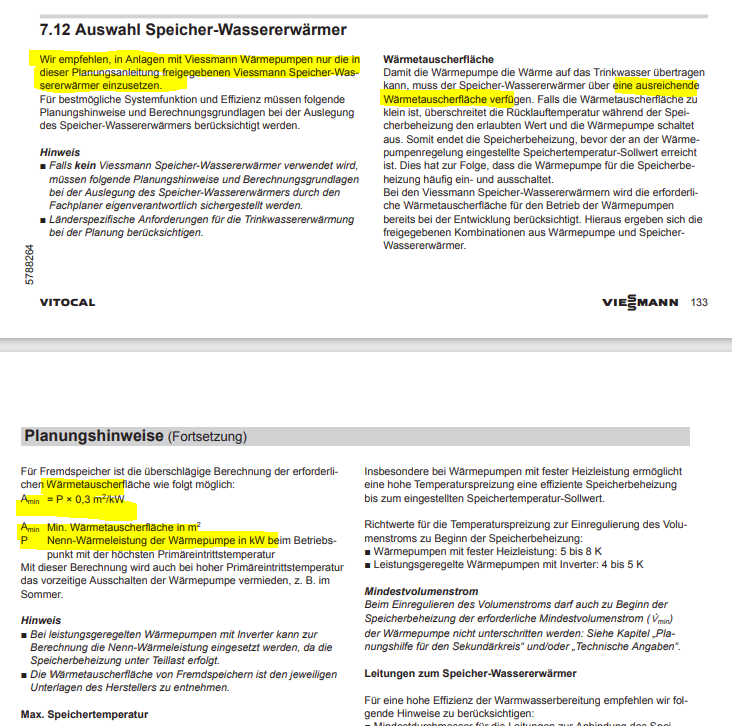

das hängt mit der Wärmetauscherfläche des Speichers zusammen. Dadurch wird zu wenig Wärme abgenommen, wodurch das Kältemittel nicht genug gekühlt wird und somit der Druck im Kältekreis zu schnell ansteigt.

Wenn aktuell ein WW Speicher mit zu geringer Wärmetauscher Fläche installiert ist hat der "Fachbetrieb" die Planungsanleitung der Vitocal nicht gelesen.

Der neue Speicher ist eingebaut und bis jetzt funktioniert das auch mit dem Kältekreis. Ich hätte nie gedacht dass es wirklich am Wasserspeicher liegt.
