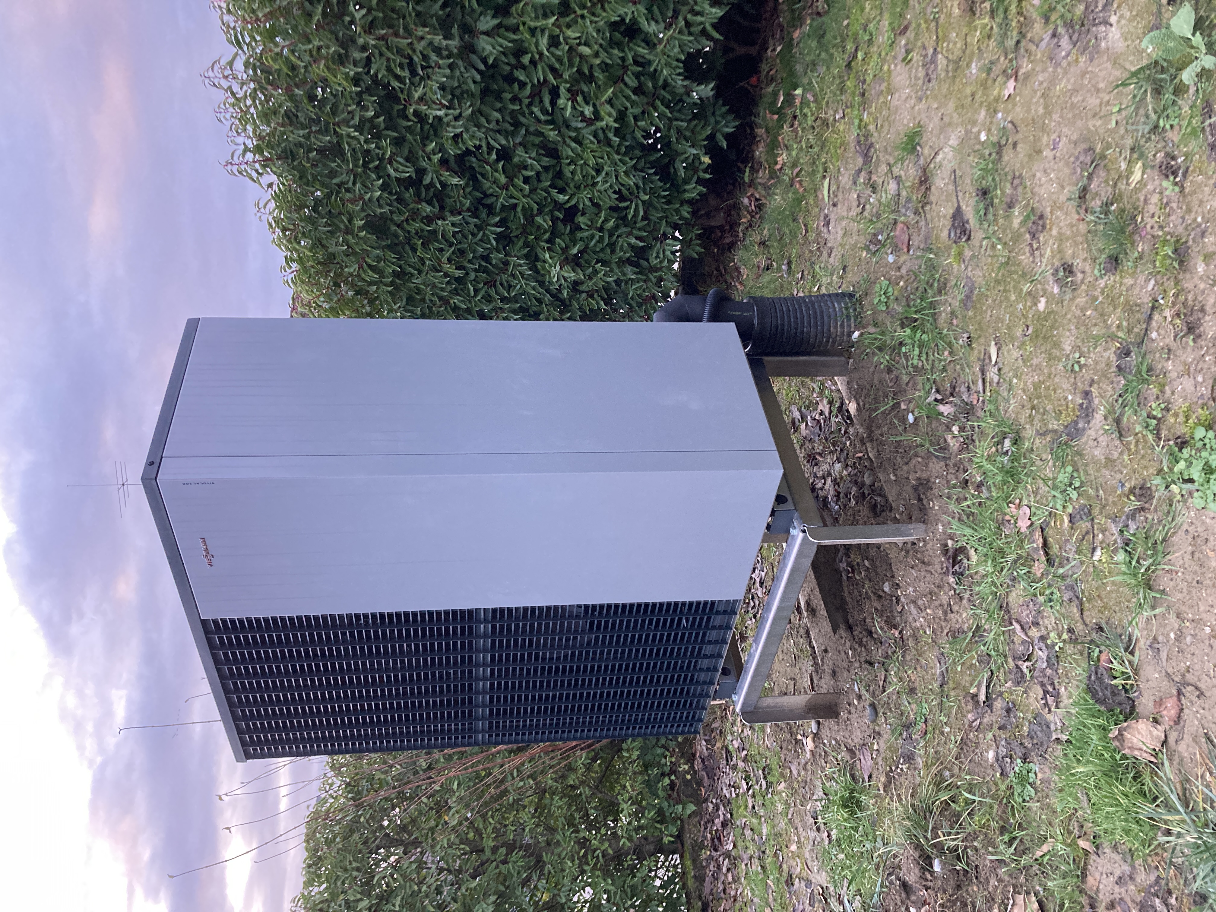

bei mir wurde o.g. Wärmepumpe eingebaut. Die Außeneinheit steht ein paar Meter weg vom Haus. Die Leitung (ein dicker kunstoffummantelter Schlauch) liegt ca. 30 - 40 cm unter der Erde. Beim ersten Wintereinbruch fiel mir das auf, da der Schnee über der Leitung direkt wegschmolz, deshalb habe ich mal gegraben.
Ist die Einbautiefe ausreichend? Und kann man den Wärmeverlust quantifizieren?

Hallo Flo, die schwarze Leitung, die an die Außeneinheit angeschlossen ist, liegt in der Erde (s. Bilder).
Arndt
Die verwendete Rohrleitung ist in jedem Fall für die Erdverlegung geeignet. Es muss lediglich geprüft werden, ob die oberirdisch verwendete Isolierung UV-schutzbeständig ist, falls nicht, sollte dort noch etwas als Schutz drum gemacht werden.
Hallo Flo, vielen Dank.
Das heißt auch, dass die mangelnde Überdeckung kein Problem ist? In der Einbauanleitung steht, dass es 90 cm sein sollten, effektive sind es 30 - 30 cm.
Arndt

Moin Arndt,
deinen Beobachtungen nach ist es doch so, dass zum einen die Leitungen nicht ausreichend gedämmt sind und auch nicht im frostfreien Bereich verbaut worden sind!
Meiner Meinung nach ist hier Handlungsbedarf.
Was ist das überhaupt für eine Leitung? Kannst du an Hand von Rechnungen nachschauen was dir da verbaut wurde? Oder gibt es noch einen Rest der Leitung? Oder kannst du mal ein Foto der Leitung einstellen wo diese im Haus ankommt. Vielleich kann man da noch etwas erkennen.
Schlimm ist im ersten Fall der hohe Wärmeverlust.
Weiterhin scheint die Endkappe nicht dicht zu sein, sieht zumindest so aus. Hier kann Wasser eindringen.
Wie lang ist die Erdverlegung?

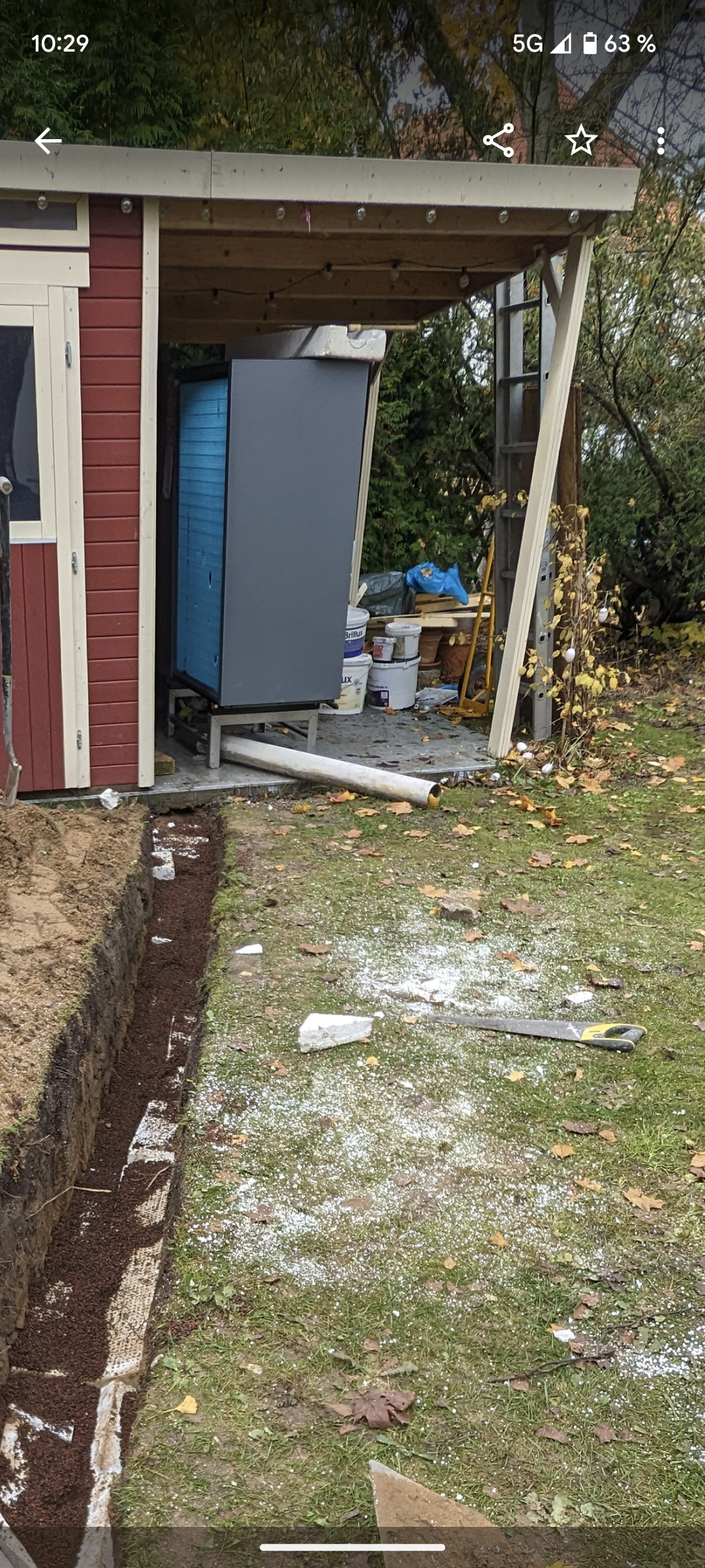

wir haben den Graben zur Außeneinheit unserer WP 80cm tief gebuddelt. Zusätzlich haben wir vor dem Zubuddeln über die Leitung noch Reste unserer WDVS Sockelplatten (10cm eps) gelegt.
Die verwendete Leitung zur Außeneinheit ist 18 Meter entfernt zur Inneneinheit!
Funktioniert alles einwandfrei ohne große Wärmeverluste.
-> Fahre ca. 33 Grad Vorlauftemperatur mit FB auf 160qm saniertem Altbau. Das Haus ist warm (22-23 Grad) 😁
TIPP
Versucht eure Außeneinheit zu schützen vor Witterung, z. B. unter einem Überstand oder sonstig windgeschützt afzustellen. Das macht sehr viel aus bezogen auf Wärmeverluste, Effizienz, Verdichterstarts etc.
-> Mein SCOP derzeit beträgt zwischen 5,5 - teilweise 6 🥳🤩
Moin @Hagbard23,
ich bin zwar nicht der Fragesteller, weil du mir antwortest 😉.
Aber so ungefähr stelle ich mir die Erdverlegung im Nachhinein für @Arndt2 vor, natürlich ohne die "Laube".

Die Laube sieht gut aus, wenn ich das Bild zu Hause zeigen, kommt das auf die Wunschliste und ich hab ein nächstes Projekt auf der Liste :-).
Mal schauen, was der Installateur sagt, wenn ich den Wunsch äußere, die Leitung tiefer zu legen (Aufwand, Aufwand ...). Schade, dass sie es nicht gleich gemacht haben, die hatten 3 Tage lang einen Minibagger bei mir auf dem Grundstück ... .
