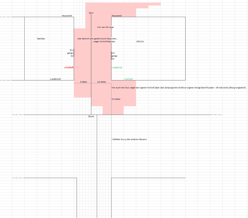

ich selbst und etliche Nachbarn haben neben einer Wämepumpe von Viessmann auch eine Vitovent 300-F seit etwas über 7 Jahren in Betrieb. Mein Nachbar zur Hausseite meiner Eingangstür ebenfalls; sein Auslass der Fortluft zeigt zu mir und ist 6,5Meter von unserer Hauswand entfernt.
Ein Plan der Örtlichkeit habe ich unten beigefügt.

Das fortwährende Lüfterrauschen des Nachbarn ist nervtötend und zermürbend. Wir können uns nicht mehr im rötlich markierten Bereich aufhalten ohne dieses konstante Rauschen 😫 gedanklich unterdrücken zu müssen. Wir hätten dort gerne eine Liege positioniert, was aber wegen dem Rauschen keinen Sinn macht. Wir machen die Haustür auf und uns schlägt das Rauschen um die Ohren.
-->Liegt hier nicht ein Baufehler vor, da der Auslass der Fortluft zum Nachbarn zeigt, der in unmittelbarer Nähe liegt (ca. 6,5Meter, wobei sich alles an unserer Hauswand und seiner auch noch reflektiert und aufschaukelt)?
PS: Bei unserem Haus wurde der Auslass der Fortluft zum deutlich weiter entfernteren Nachbarn ausgerichtet (ca. 16Meter); siehe Plan.
