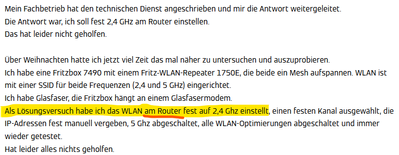

Über Weihnachten hatte ich jetzt viel Zeit das mal näher zu untersuchen und auszuprobieren.
Ich habe eine Fritzbox 7490 mit einem Fritz-WLAN-Repeater 1750E, die beide ein Mesh aufspannen. WLAN ist mit einer SSID für beide Frequenzen (2,4 und 5 GHz) eingerichtet.
Ich habe Glasfaser, die Fritzbox hängt an einem Glasfasermodem.
Als Lösungsversuch habe ich das WLAN am Router fest auf 2,4 Ghz einstellt, einen festen Kanal ausgewählt, die IP-Adressen fest manuell vergeben, 5 Ghz abgeschaltet, alle WLAN-Optimierungen abgeschaltet und immer wieder getestet.
Hat leider alles nichts geholfen.

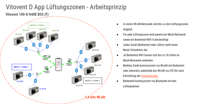

Hier das grundsätzliche Arbeitsprinzip Ihres Lüftungssystems:

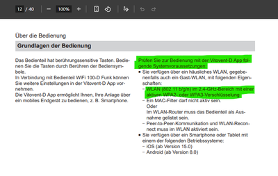

Diesem Punkt muss ich leider ebenfalls widersprechen. Die Voraussetzungen für den WLAN-Betrieb finden Sie in jeder technischen Anleitung. Hier ein Auszug aus einer älteren Bedienungsanleitung von
2024:

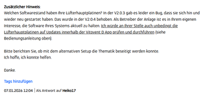

Welchen Softwarestand haben Ihre Lüfterhauptplatinen? In der V2.0.3 gab es leider ein Bug, dass sie sich hin und wieder neu gestartet haben. Das wurde in der V2.0.4 behoben. Als Betreiber der Anlage ist es in Ihrem eigenen Interesse, die Software Ihres Systems aktuell zu halten. Ich würde an Ihrer Stelle auch unbedingt die Lüfterhauptplatinen auf Updates innerhalb der Vitovent D App prüfen und durchführen (siehe Bedienungsanleitung oben).
Bitte berichten Sie, ob mit dem alternativen Setup die Thematik beseitigt werden konnte.
