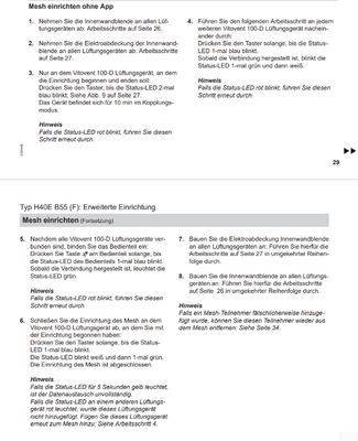

Da ich nicht im Bilde bin, wie genau die Inbetriebnahme erfolgt ist, empfehle ich, die Inbetriebnahme zu wiederholen, um sicherzustellen, dass alles gemäß Anleitung durchgeführt wurde.
Anbei die dazu notwendigen Schritte.
Mit Vitovent D App (danach empfehle ich die Lüftungsgeräte/Bedienteile innerhalb der App auf Updates zu prüfen):
Ohne Vitovent D App:
