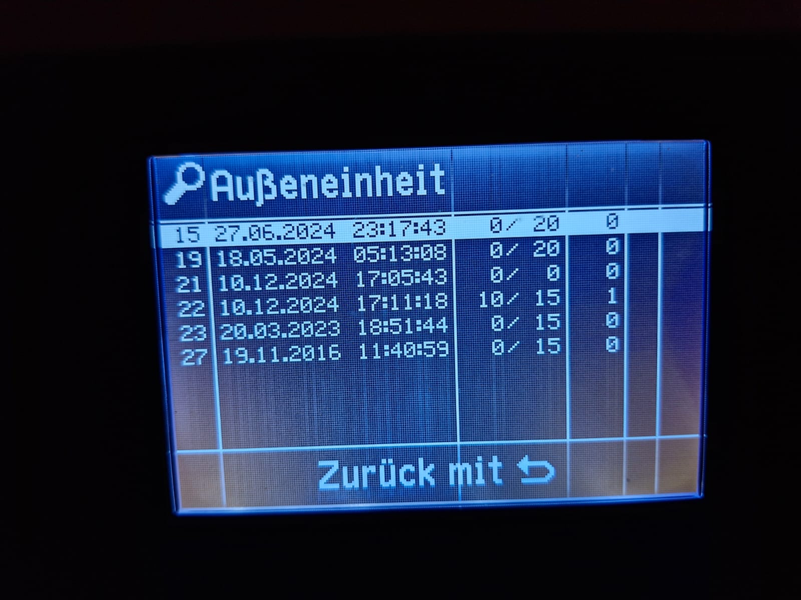

Hallo Flo_Schneider. Du hast uns vor einem Jahr so gut unterstützt, daher versuche ich es erneut. Rückblick: 20.12.2023 Ausfall der Wärmepumpe wie oben beschrieben. In Q1/2024 kam dann ein Viessmann-Servicetechniker und stellte fest, dass eine Platine Fehlerhaft ist. Andere Fehler konnte er nicht finden. Die Platine wurde dann als Baugruppe im April 2024 ausgetauscht. Gesamtkosten: 450 Euro Servicetechnikereinsatz, plus mehr als 2.000 Euro für den Platinensatz, plus 500 Euro Mehrkosten für den Strom Dezember-April. Und: Bis vorgestern keinerlei Probleme mehr.
Am 11.12.2024 haben wir durch Zufall eine Störungsmeldung im Display entdeckt: A9. Nach Recherche wohl ein Sammelfehler für die Außeneinheit ohne nähere Beschreibung. Weitere Infos gibt das Display leider nicht her. Mittlerweile ist der Boden im Fliesenbereich z.B. Bad schon wieder eiskalt. Kein heißes Wasser verfügbar, max. lauwarm. Es ist wirklich zum Mäuse melken mit dieser Heizung ... Seit dem Servicetechniker war auch kein Mensch mehr an der Heizung.
Was können wir ad hoc tun? Erneut vier Monate warten wäre mir "unangenehm" - zumal nun leider anzuzweifeln ist, ob die Reparatur im April 2024 wirklich erfolgreich war?! Wo kann ich Gewährleistungsansprüche auf die Reparatur vor acht Monaten geltend machen?

Ein paar aktuelle Fotos anbei. Vielen Dank im Voraus, Ingo
Hallo IngoC,
Bitte lies dafür die Meldungshistorie des Kältekreisreglers aus. Dafür musst du die "OK"- und "Menü"-Taste für ca. 4 Sek. gedrückt halten um in die "Serviceebene" zu gelangen. Jetzt drückst du die "OK"- und "Rückstell"-Taste für ca. 4 Sek. und gibst den Code "344 254 1331" ein. Anschließend gehst du auf "Diagnose" -> "Wärmepumpe" -> "Außeneinheit" und bestätigst dies jeweils mit "OK". Zum Schluss drückst du noch einmal nach rechts oder links und es wird dir die Kältekreishistorie angezeigt.
Bitte beachte, dass falsche Parametereinstellungen in der Codierebene 2 der "Expertenebene" zu Geräteschäden führen können.
Brauchst Du diese Info?
Ja, an deiner Anlage ist die Verdichterkopftemperatur zu hoch. Hier muss der CTT Sensor und ggf. der Kältekreis geprüft werden. Setz dich dazu am besten direkt mit deinem Fachbetrieb in Verbindung.

Hallo Flo. Leider muss ich mich erneut melden und um Hilfe bitten. Gestern hatten wir, nach vier Wochen Ruhe, erneut eine Fehlermeldung. Dieses mal 0A und A9. Wir haben das Schütz durchgemessen. Das scheint zu funktionieren. Folgende Meldungen haben wir gefunden. Kannst Du Dir das bitte anschauen und erneut helfen? 🤷‍♂️🤗
