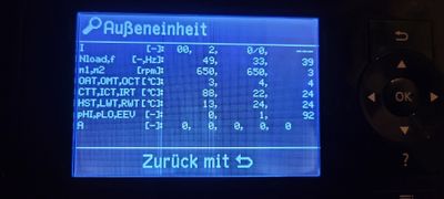

Brauchst Du diese Info?
Ja, an deiner Anlage ist die Verdichterkopftemperatur zu hoch. Hier muss der CTT Sensor und ggf. der Kältekreis geprüft werden. Setz dich dazu am besten direkt mit deinem Fachbetrieb in Verbindung.

Gibt es da bestimmte Ursachen für?
Ursachen könnten ein defekter Sensor oder Kältemittelmangel sein.
