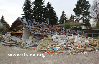

Ja, das war mal so eine Explosion. Das Haus schaut schon irgendwie zerknittert aus. Da wird die Versicherung genau nach der Ursache forschen.
Leckage an Direktwärmepumpenheizung: Einfamilienhaus zerstört - Institut für Schadenverhütung und Sc...
