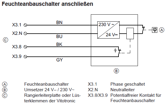

Für den Anschluss eines 24V Taupunktwächters ist laut der Service Anleitung der Stecker F11 vorgesehen. In der Anleitung für Vitotronic 200 jedoch wird darauf hingewiesen, dass der Stecker F11 bauseitig nicht zu belegen ist. Ist es nicht ein Widerspruch?
Wie erfolgt die Spannungsversorgung der 24V Sensoren?

Hallo ttos1,
folgende Anschlüsse kannst du vornehmen:
Hierzu benötigst du dann den Feuchteanbauschalter 7452646.
Oder du gehst über den Anschluss F11 musst dann aber bei X.3.8 und X3.9 eine Brücke einlegen.
Viele Grüße °pa
Hallo ttos1,
der Taupunktwächter/Feuchteanbauschalter wird auf die Leiterplatte der NC- Box geklemmt, der Stecker F11 wird dann auf der Sensorleiterplatte am Stecker gebrückt.
Viele Grüße °pa
Hallo ttos1,
Viele Grüße °pa
