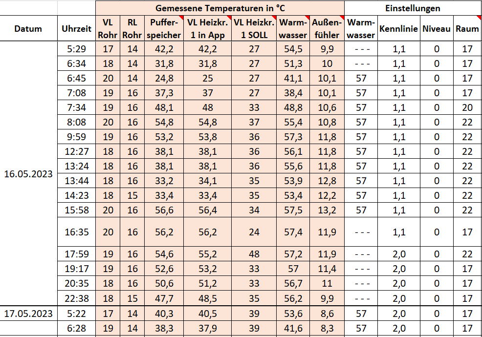

Fortsetzung: Der Fachbetrieb hat vorgestern am 15.05.2023 die Anlage gründlich gespült/entlüftet, seitdem sind die Meldungen "Sicherheitsschwimmerventil ausgelöst" (Störung F.867) und "Kein Volumenstrom" (Störung F.75) nicht mehr aufgetreten. Das ist positiv!
Der Pufferspeicher wird nun wieder geladen, allerdings bleibt der Vorlauf im Heizkreis kalt. Wir haben auf Bitte des Fachbetriebs gestern die Heizkennlinie von 1,1 auf 2,0 erhöht, das ändert jedoch nichts. Wie man an den aufgeschriebenen Daten erkennen kann, ist die Temperatur beim Vorlauf in den Heizkreis ("VL Rohr") meistens meilenweit vom Sollwert ("VL Heizkr. 1 SOLL") entfernt, den die Inneneinheit im Display angibt:
Legende zu den gemessenen Temperaturen:
VL Rohr = Die Temperatur, die das Thermometer am Vorlauf-Rohr des Heizkreises anzeigt.
RL Rohr = Die Temperatur, die das Thermometer am Rücklauf-Rohr des Heizkreises anzeigt.
Pufferspeicher = Die obere Pufferspeichertemperatur laut ViCare-App.
VL Heizkr. 1 in App = Vorlauftemperatur laut ViCare-App (Eintrittstemperatur des Heizwassers)
VL Heizkr. 1 SOLL = Die Solltemperatur für den Vorlauf laut Display der Inneneinheit.
Warmwasser = Warmwassertemperatur laut ViCare-App.
Woran kann das nun liegen? Der Fachbetrieb kann sich das nämlich nicht mehr erklären und hat sich mit den Daten gestern an Viessmann gewendet, da er mit seinem Latein am Ende ist. Nachdem die Anlage heute seit genau 5 Wochen "in Betrieb" ist und noch keinen einzigen Tag richtig funktioniert hat, erwarten wir in so einem Fall hinsichtlich der Reaktion von Viessmann eigentlich eine höhere Priorisierung und schnellere Rückmeldung als unmittelbar nach der Installation. Sorgen macht uns in dem Zusammenhang jedoch die Erfahrung mit der in der ViCare-App von Beginn an vorhandenen Störung F.909 ("Werte der elektrischen Energiematrix sind ungültig"). Die hatte der Fachbetrieb schon vor Wochen an Viessmann gemeldet, sie muss (nach Aussage des Fachbetriebs) von Viessmann direkt behoben werden, hätte bis gestern behoben sein sollen, wurde aber leider nicht behoben.
Wendy & Co
jetzt melden wir uns schon vor einer Antwort von Dir, weil wir neue Informationen haben und vermutlich ein bisschen weitergekommen sind. Durch die auf 2,0 erhöhte Heizkennlinie konnten wir in den letzten 2 Tagen reproduzieren, dass die Wärmepumpe dann anspringt und den Heizkreislauf erwärmt, wenn der Wert „Vorlauftemperatur“ in der ViCare-App unter den Wert „Vorlauftemperatur SOLL“ im Display der Inneneinheit fällt. Auf die von uns abgelesenen Daten übertragen würde das bedeuten, die Anlage hat erst einmal alles richtig gemacht, da der Sollwert rechts immer niedriger als der „Istwert“ links war, siehe roter Rahmen im folgenden Ausschnitt:
Was jedoch gar nicht dazu passt, ist die tatsächliche Vorlauftemperatur im Heizkreis, die im blauen Rahmen zu sehen ist. Die korreliert kein bisschen mit dem „Istwert“ der Anlage. Deshalb unsere Frage: Wo misst die Vitocal 250-AH den Temperaturwert, den sie in der ViCare-App unter „Status der Wärmepumpe – Gerätestatus – Heiz-/Kühlkreis 1 – Vorlauftemperatur“ anzeigt?
