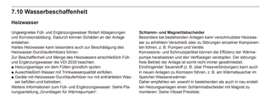

seit ca 2 Jahren empfiehlt Viessmann den Einbau von Schlammabscheidern in der Planungsanleitung.
Wenn es irgend ein Bauteil aus normalem Stahl z.B.  ST37 in der wasserführenden Anlage gibt ist das auf alles Fälle sinnvoll.
