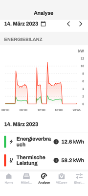

Die Analyse in der App sieht bei uns so aus (Beispiel vom 14.3.2023):
An dem Tag lief die Heizphase am Nachmittag etwas länger, weil wir noch Wäsche trocknen mussten. Da sollten die Heizkörper dann noch etwas warm bleiben. Wobei der Vorlauf dabei dann etwa 40°C hat.

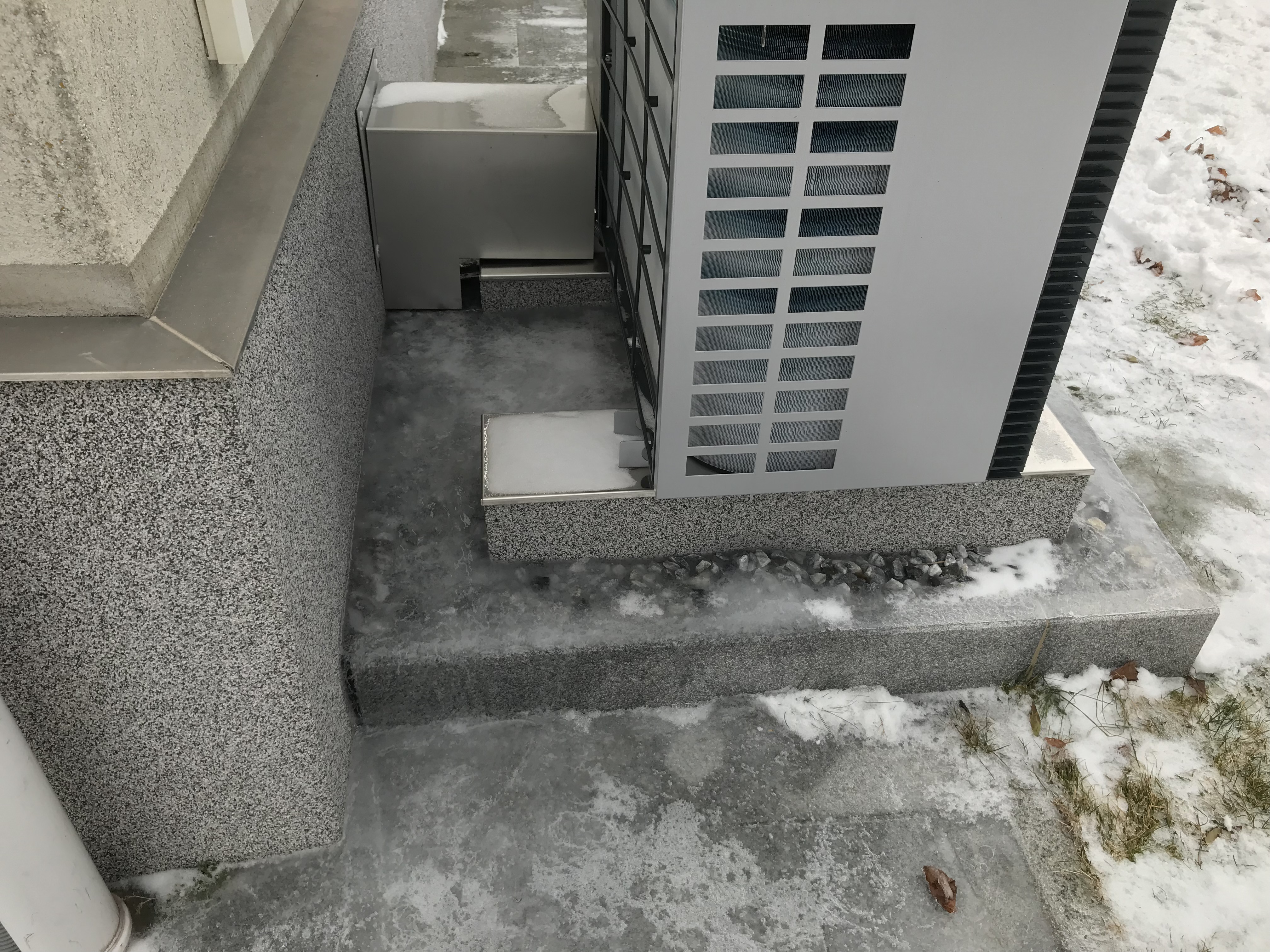

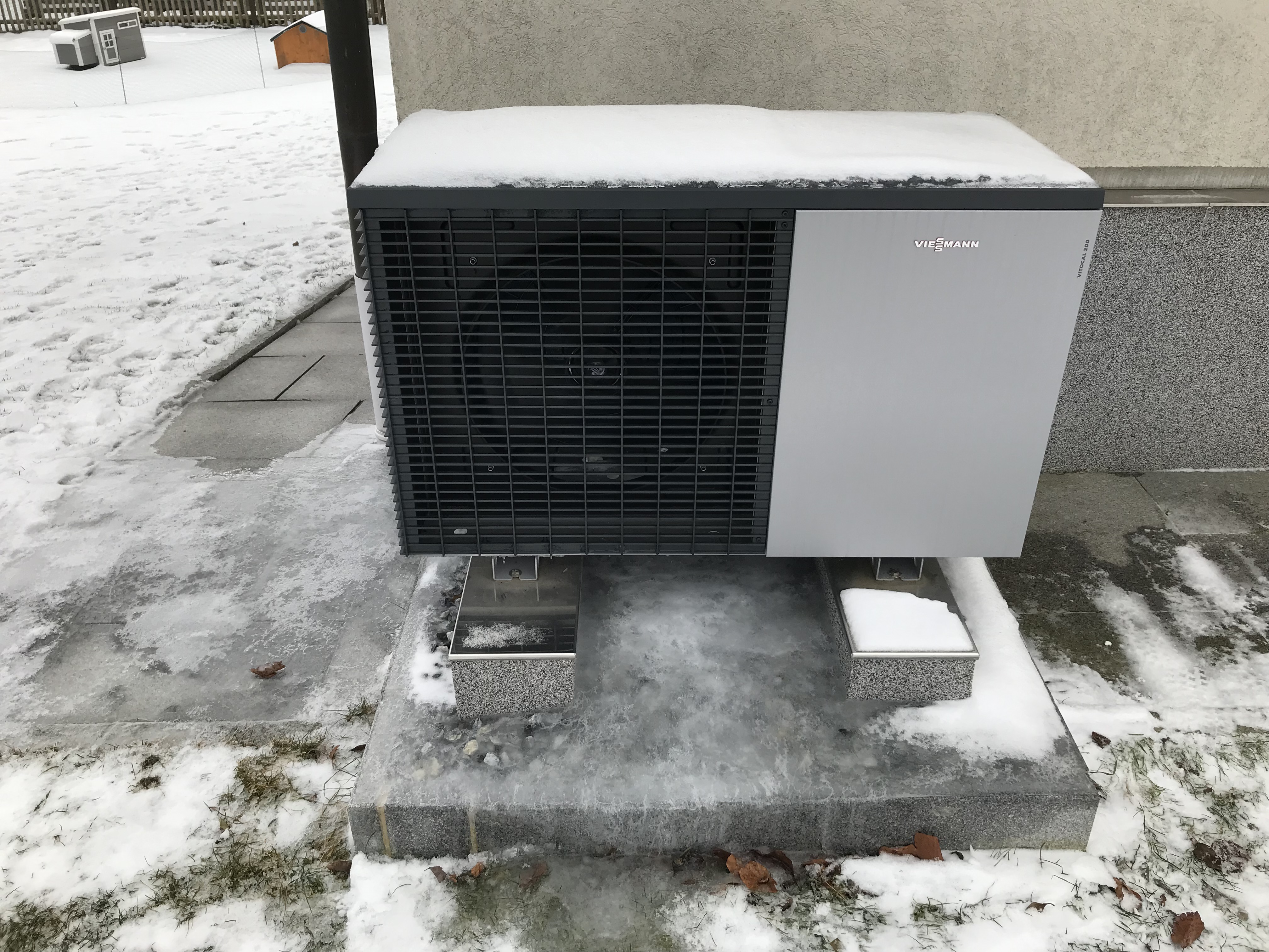

falls es von Interesse ist…….ein Beispiel, was nach 2-3 Wochen minusgrade „passiert“ wenn man das Kondenswasser „unkontrolliert“ ablaufen lässt, und es dann auf Grund des dann gefrohrenen Untergrund nicht mehr Versickern kann……..
Mittlerweile habe ich einen kontrollierten Ablauf mit Ablaufheizung dazugebaut……
lg
Guennie
Ui, das sieht heftig aus.
Bei uns habe ich so viel Eis unter der WP noch nicht gesehen. Aber wir haben auch erst einen Winter hinter uns. Bei der Menge an Eis, kann ich verstehen, warum du einen Abfluss nachgerüstet hast.
Viele Grüße,
Christof
……diese Menge an Eis kam zustande obwohl sich direkt unter der WP ca. 5cm sehr grober Zierkies, dann 30cm Frostschutzmaterial, und darunter dann ca 2m Rollierung befinden……
Vom Wasser, das von der WP „tropft“, bleibt immer eine kleine Menge an der Oberfläche des sehr groben Zierkies zurück und friert bei minusgraden an den Steinen fest. Anfangs ist das Ganze noch problemlos durchlässig, aber nach 3-4 Tagen mit wenige Grade unter 0°C (hier ist noch relativ viel Wasser in der Luft - somit relativ häufiges abtauen) ist das Ganze trotz groben Kies zu einer homogenen geschlossenen Eisschicht zusammengewachsen, die nun kein weiteres Wasser mehr durchlässt…..und dann beginnt das Ganze immer weiter zu „wachsen“ und nach 2-3 Wochen sieht das Ganze dann eben genau so aus…….
Da ich ja immer versuche genau die Ursachen zu “analysieren“, habe ich hier dann im Eis mit einem 10mm Bohrer „Probebohrungen“ durchgeführt, das genau bestätigt hat, das der Kies nachwievor Wasserduchlässig wäre, und das Eis sozusagen bis gerade mal 1-2cm Kiestiefe auf der Oberfläche des groben Kies sozusagen draufliegt.
lg
Guennie
