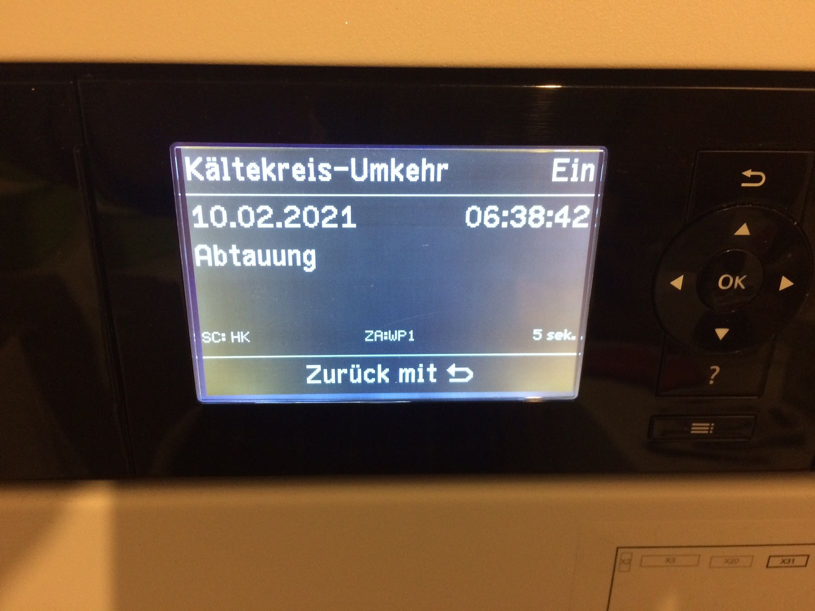

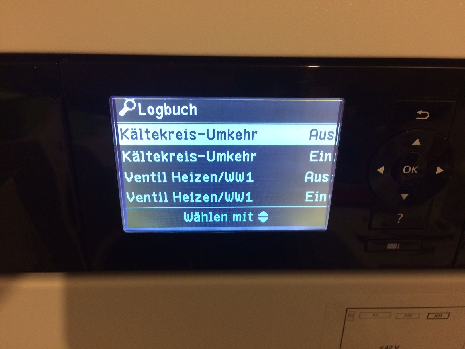

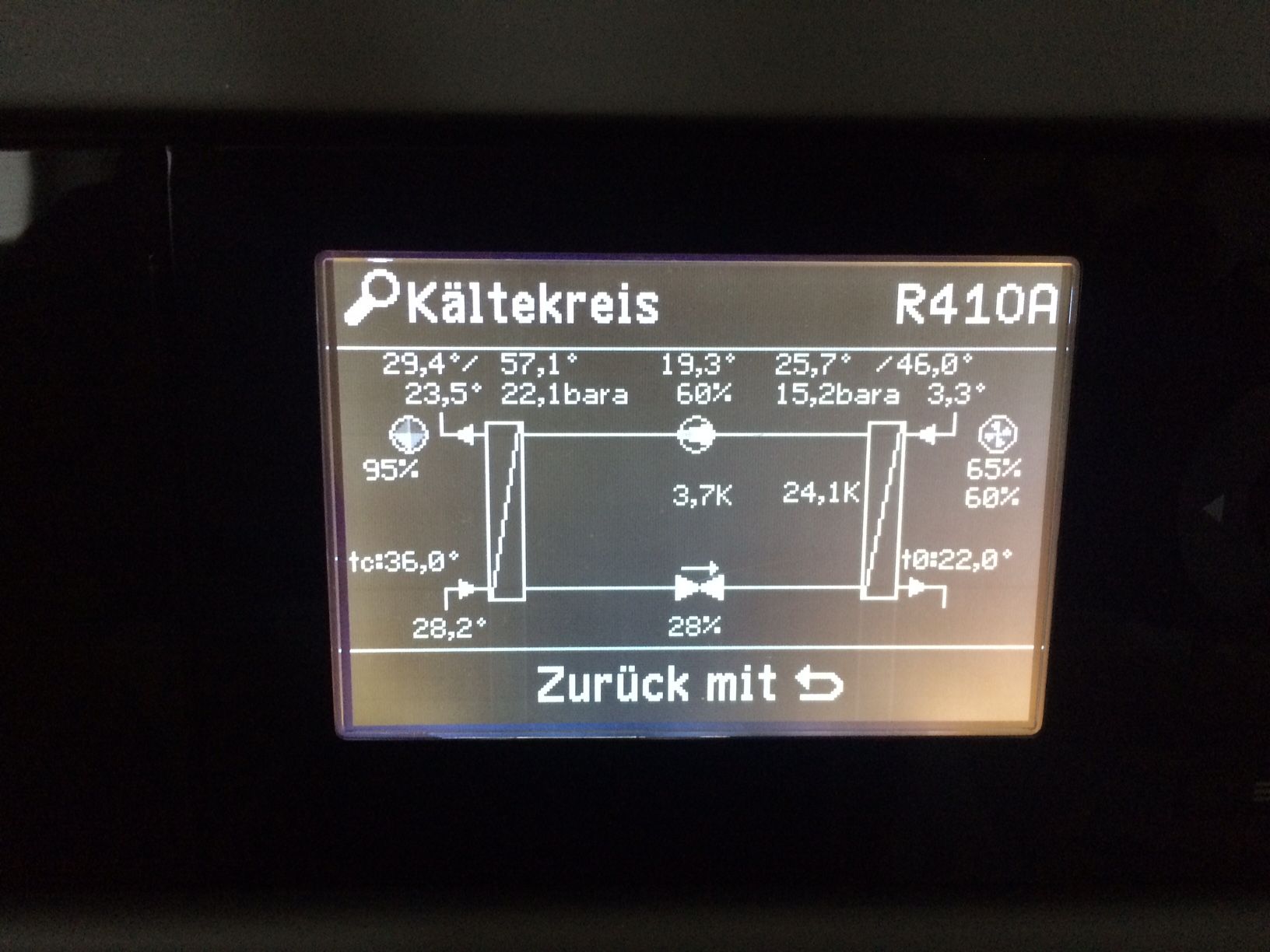

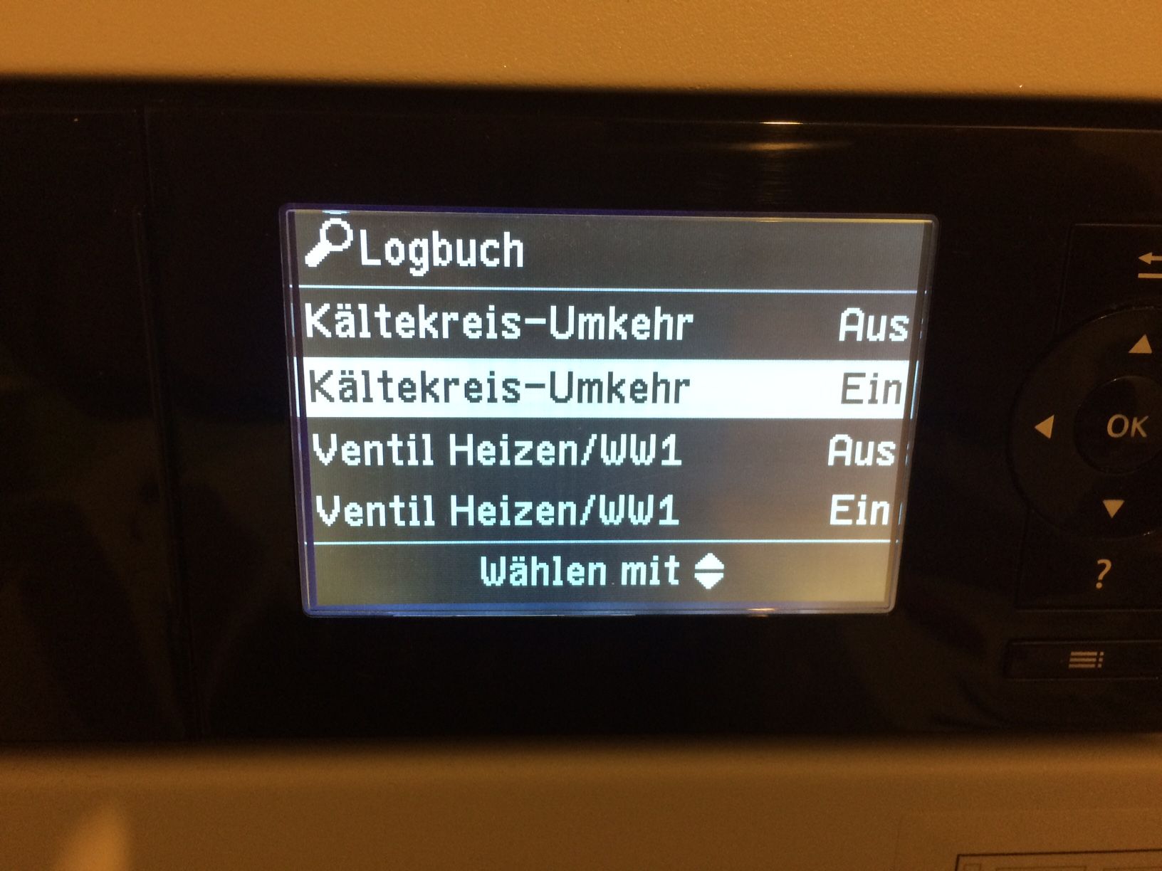

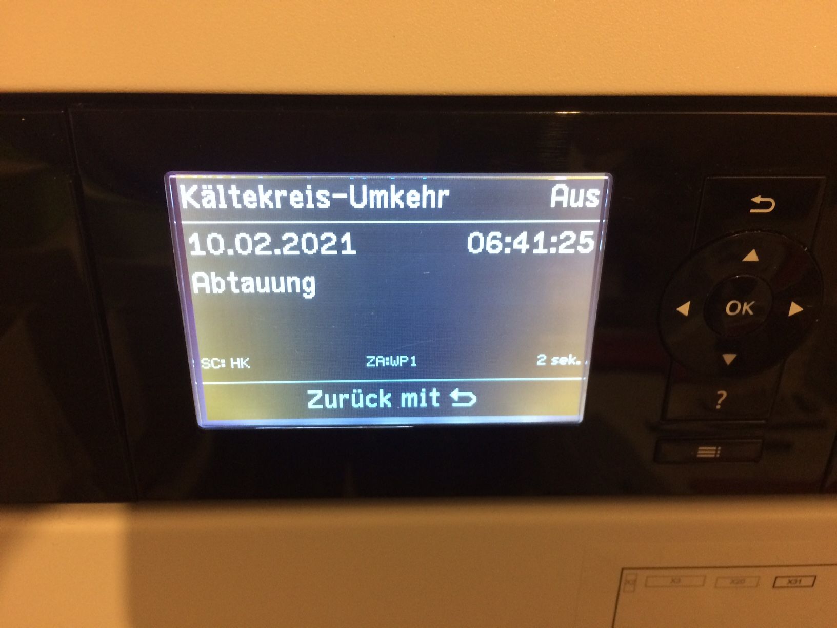

Hallo Flo_Schneider,
ich konnte jetzt diesem Vorgang "einfangen". Es ist eine aktive Abtauung, zumindest sieht es so für mich aus. Der Zyklus findet fast alle Stunde statt, fall nicht WW Bereitung läuft. Hier die Bilder:
Guten Morgen Flo_Schneider,
danke für die Rückmeldung. Aber ist es richtig, dass so ein Zyklus wirklich immer nur ca. 120 sek. dauert?
Danke im Voraus und freundliche Grüße.
