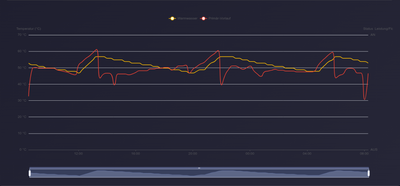

ist bei mir aufgrund von heizkörpern natürlich etwas näher zusammen:
Hi, sorry, da fehlte wohl die Info, dass Warmwasserbereitung deaktiviert ist. Spannend ist das Thema, dass es genau ein Datenpunkt ist der aus der Reihe tanzt. Ich frage in einem 10min Intervall über die API per pyViCare ab:
Wenn ein Abtauvorgang innerhalb von 10min 10k Termperaturanstieg und dann in 10min 11K Temperaturabfall, wird es wohl ein solcher gewesen sein.
