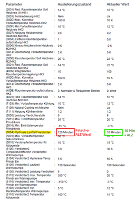

ich weiß das Thema ist schon 2 Jahre alt, aber ich bin heute selber über den (500A) Optimale Laufzeit Verdichter gestolpert in meinem Vitosoft Abnahmeprotokoll.
Leider lügt die Vitosoft da und bei mir steht auch im Auslieferungszustand (ALZ) = 120 Minuten.

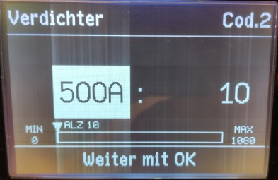

Das stimmt aber nicht. Schaut man in die Experten Codierebene 2 ist der Parameter 500A = 10 im ALZ!
Dies ist auch die Werkseitige Zeitvorgabe:

P.S. das ist übrigens nicht der einzigste Parameter im Abnahmeprotokoll, wo der Wert des Auslieferungszustandes im Parametervergleich nicht stimmt! Man sollte dem Abnahmeprotokoll also nicht trauen (Wahrscheinlich alles falsch hinterlegt in der SQL-Datenbank) und lieber in die Codierebene der Regelung schauen!
