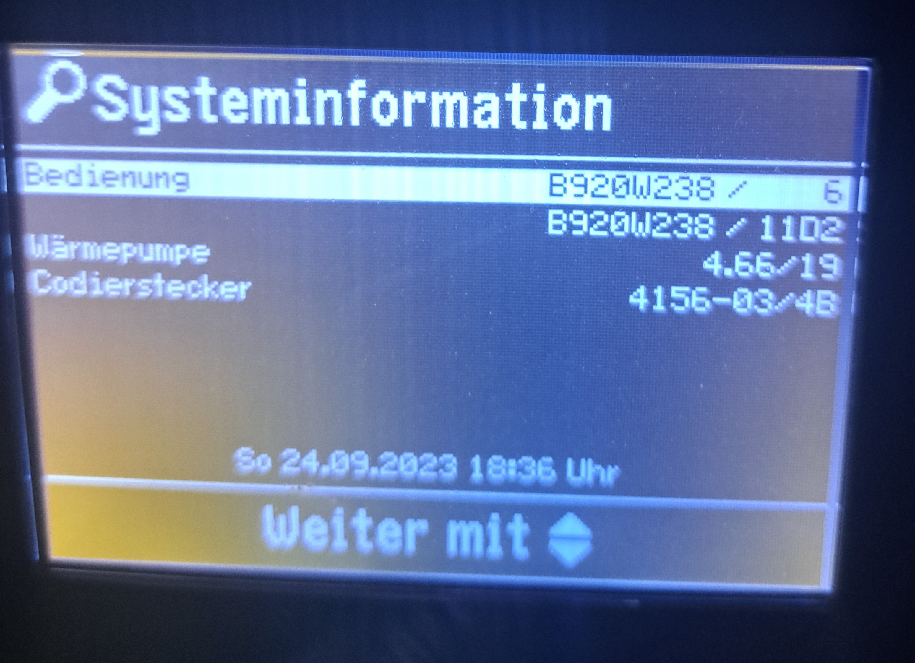

Bitte teil mir die Seriennummer deiner Anlage mit und mach ein Bild der Anlagenübersicht. Du gelangst dorthin, indem du die "?"-Taste für ca. 4 Sek. gedrückt hältst.
Hallo, es hat etwas gedauert. Aber im Anhang sollten die Fotos sein.
Die letzten Tage war es ja etwas wärmer, da hat es nicht gestört. Aber jetzt wo früh wieder einstellige Temperaturen sind, ist es doch unangenehm.......

Danke, im Aktorentest kann dein Fachbetrieb prüfen, ob das 3-Wegeventil angesteuert wird. Sollte es nicht umfahren, aber angesteuert werden, so kann es sein, dass entweder etwas blockiert oder es defekt ist. In dem Fall sollte es ausgebaut und geprüft werden.
