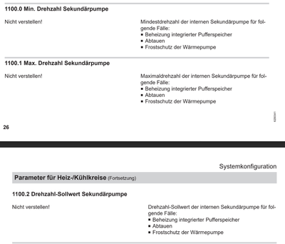

Schau mal in dieser Anleitung hier.
Da der Speicher nicht von uns ist, kann ich nichts zum Einsatz einer Lanze sagen.
Die Drehzahl der Sekundärpumpe für die Warmwasserbereitung kann angepasst werden. Das wäre der Parameter 1101.0 bzw. 1101.1.

Wenn dann wurde höchstens die Drehzahl der Pumpe angepasst. Für die interne Sekundärpumpe ist dafür 1102 zuständig.
Der HB war noch nicht da um die beiden Parameteranpassungen zu machen. Wegen Vorrang Trinkwasser 934.3 / 935.3 sehe ich keine Probleme.
Wegen 1100.1 würde ich mir wegen den Informationen "Nicht verstellen" und den Infos unter Maximaldrehzahl der internen Sekundärpumpe für folgende Fälle:" schwer tun. Muss er das zusammen mit dem TD von Viessmann tun um keine Probleme zu haben?

O.K. und wegen dem Parameter 1100.1. TD oder in welchem Bereich darf er sich ohne neg. Auswirkungen bewegen?
Bei der Drehzahl immer in dem Bereich, dass der Mindestvolumenstrom gehalten wird.
Hi Viessi,
es gibt einer Version des Dokument "Serviceanleitung für die Fachkraft" von 9/2023
In Verbindung mit dem Parameter 1101 sprach Flo über Warmwasser
Einstellungen für die Pumpe im Heizbetrieb hat Flo den Parameter 1102 erwähnt. Das ergibt insofern Sinn, da bei unseren WP der Puffer am Heizkreis eins hängt. Hier darf der Parameter 1102.2 auch angepasst werden.
Von 1100 war bisher nicht die Sprache.
Meines erachtens machen auch nur die Setpoints z.B. 1100.2, 1101.2, 1102.2 Sinn. Die Parameter sind ja min, max, "soll" aufgebaut.
Was ich jetzt spannend finde ist das für Paramter 1100 und 1101 für alle drei Sub-Parameter die Anmerkung "Nicht Verstellen" im Dokument steht.
