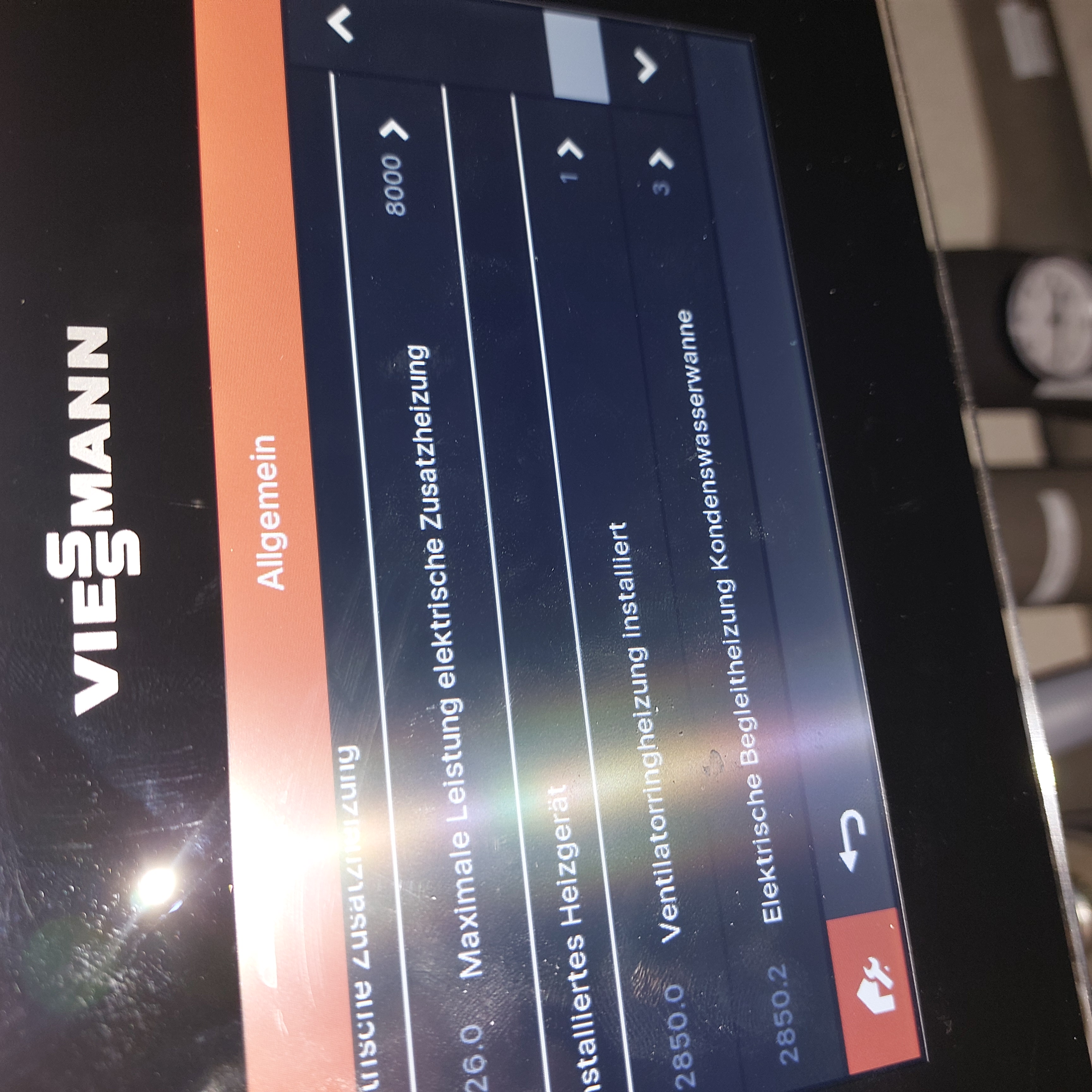

Grüße dich Sven, du hast doch ja die SW 2440 und kannst ja sehen ob die Heizungen aktiviert sind.
Bitte mach mal ein Bild von den Heizringen, ich muss sehen ob sie auch an der richtigen Stelle sitzen.
LG Daniel
Vielen lieben Dank Daniel,
ich musste beide Heizungen (Ring und Wanne) selbst aktivieren. Momentan Stockdunkel. Ich werde mir Morgen früh gleich ansehen wo es klopft.
Wie sehe ich die Ringheizungen - gibt es eine Beschreibung?

Danke Andreas und Daniel,
Werde es mir Morgen anschauen und ggf. ein Bild einstellen. Ich hoffe, dass ich alles zu lassen kann. Der HB hat Urlaub.
Die Heizungen sind leicht zu Orten, sieht aus wie ein Band um den Ring gespannt. Rötlich/Orange. Allerdings wissen viele nicht an welche Stelle das Band angesetzt werden muss, die Anleitung ist etwas spärlich.
Und aktiviert sind die auch nicht. Das kommt mit der neuen SW ans Licht. Dazu habe ich aber mal meinen Senf abgegeben.

Hallo @Mr_Vito und @Andreas_61 ,
habe es geprüft, der Ring war vereist (zur Belustigung meines Nachbarn freigeföhnt 😅).
Eine Ringheizungen habe ich nicht und das ist scheinbar auch nicht bei AF dabei. AF ist nur die Heizung für die Kondenswasserwanne.
Im ViGuide kann man aber beides aktivieren auch wenn man eben die Ringheizung nicht hat.
Ich muss wohl dir Ringheizung nachbestellen.
Wenn ich die Threads von gestern und heute hat der Nebel und die Minustemperaturen mehrere getroffen.
Vielen lieben Dank noch mal an Euch Beide und einen guten Rutsch ins neue Jahr!
VlG
Viessi
