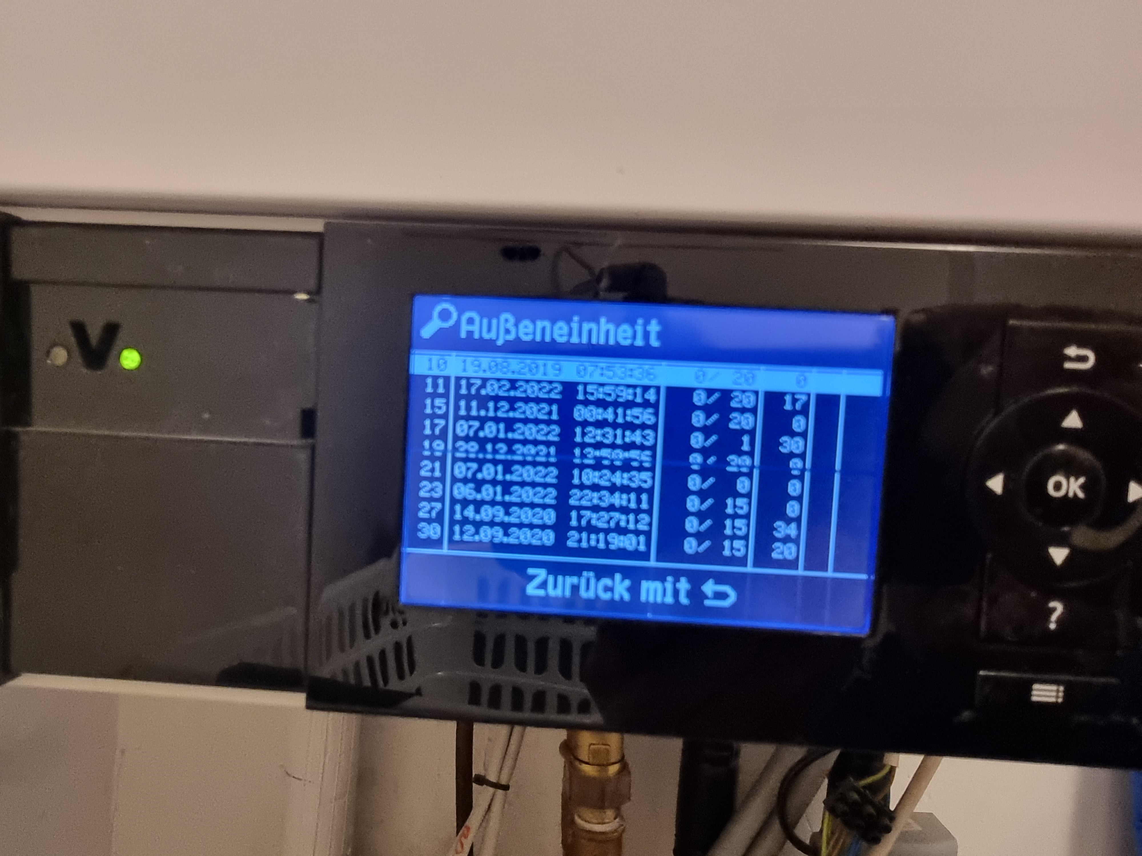

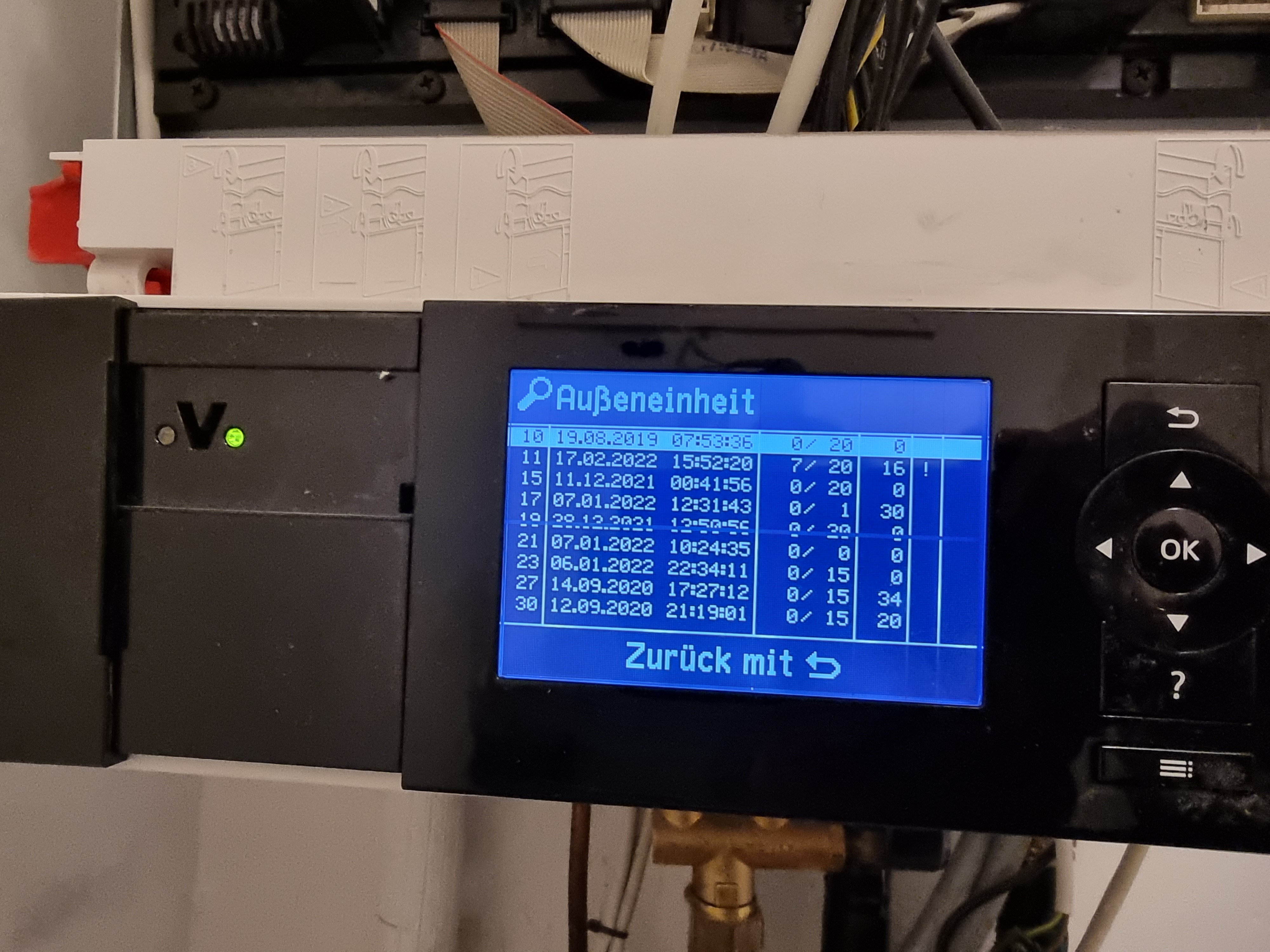

Sagt der Meldung A 1,0,0 0,0 in der letzten Zeile des Bildes noch etwas anderes aus?
LG
Die 1 sagt aus, dass ein Kurzschluss / eine Unterbrechung beim ICT-Sensor vorliegt. Dies tritt aber auch auf, wenn Kältemittelmangel vorliegt. Allerdings muss dann auch in der Meldungshistorie des Kältekreisreglers der Code 32 anliegen. Auf deinem Bild geht es nur bis 30. Ist er zu sehen, wenn du weiter nach unten drückst?

Der letzte Code ist 31, siehe Fotos.
Was nun?
In der VN kann mir niemand helfen.
Danke
Die 31 ist doch aus 2021. Zuletzt aufgetreten ist am 01.03.22 die 11. Da bereits alles getauscht wurde, würde ich jetzt vermutlich die gesamte Regelung der Außeneinheit tauschen. Solch einen Fehlerfall hatte ich bisher noch nicht. In der Regel war es kälteseitig oder die Hauptleiterplatte, was wir jetzt ja beides ausschließen können.

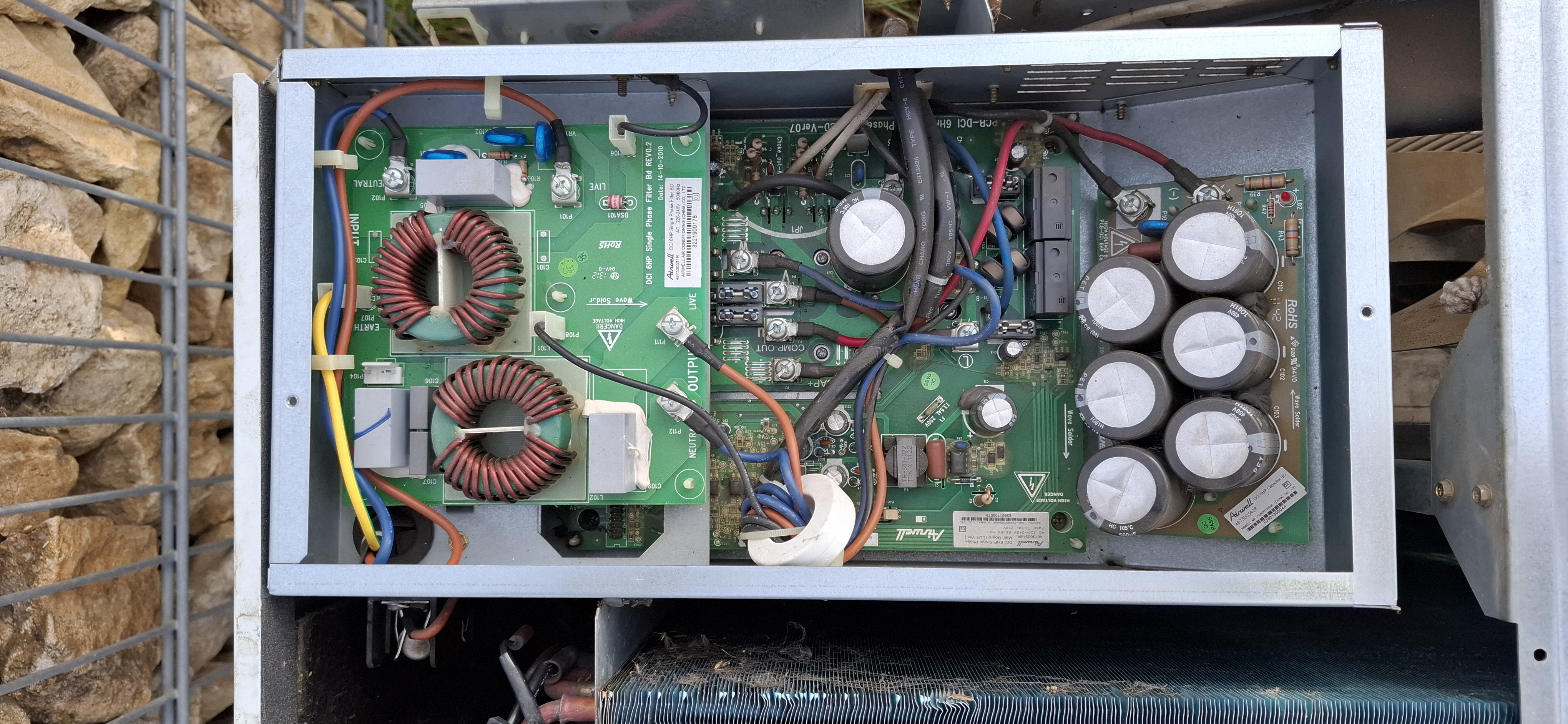

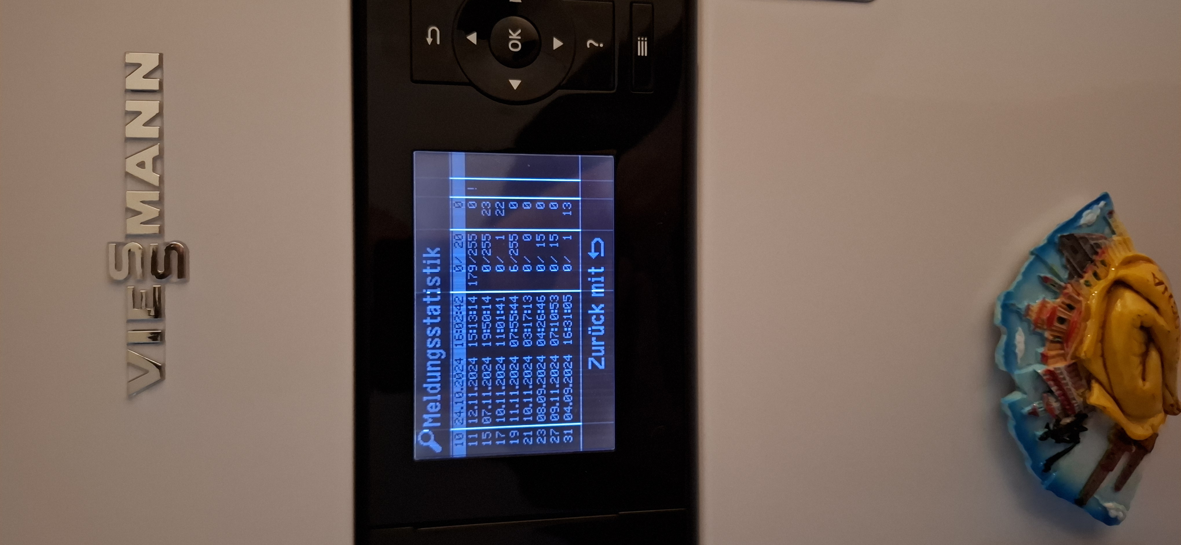

Hallo Flo
Meine Heizung hat auch den Fehler.
Die Lüftermotore laufen für paar Sekunden an und dann stehen sie wieder.
Meine Meldungsstatistik zeigt mir das an.
Haben die Hauptplatine (2.Bild die mittlere platine mit den Kühlrippen drauf) getauscht,danach lief sie wieder für 2 oder 3 Tage und jetzt ist sie wieder aus.
Ich weiss mittlerweile nicht mehr weiter.
Danke
Hallo DerFragende,
bei deiner Anlage sollte einmal der Kältekreis, die Anschlussleitungen des elektronischen Expansionsventils und der Verdichter geprüft werden.
