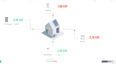

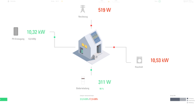

Seit mehren Wochen beobachte ich, dass ich einen erheblichen Netzbezug habe, wenn der  Ertrag der PV nicht mehr ausreicht, anstatt dem Badarf aus der ausreichend geladene Batterie genommen wird.
Dabei geht es nicht mehr nur um die 1-2% Verluste für die Regelung, sondern um eine Minderung der Autarkie um bis zu 10%.
@Sebastian_Fels
Was ist hier los?
Wann wird das HEMS so programmiert, dass solche Insuffiziensen eleminiert werden.
CC:
@wwsolar
Moin.
Wenn ich die Daten richtig interpretiere betreibst du einen VX3 4.6A…
Der liefert nun mal leider nicht mehr als 4,6 KW AC-Leistung.
Der Rest kommt dann zwangsläufig aus dem Netz.

ja der_Jörg liegt da nicht ganz verkehrt. Alles was bei dir vom Dach kommt plus die Entladung deiner Batterie kann die 4.600W nicht ungestraft überschreiten, d.h. wird nicht in AC umgewandelt. Ergo, wenn Verbrauch grösser, dann wird aus dem Netz dazu geladen. Wieviel kWp hast du denn auf dem Dach liegen und wieviel kriegste bestenfalls runter?  Wieviel Batteriespeicher ?
Ich hab bei der 8.0A und einem Sunny Tripower STP4.0-3AV-40  mit 4.000W bei 13.8 kWp in Ost/West Ausrichtung (Ost 9,2kWp/West 4,6kWp) noch ein wenig Puffer, dass ich nicht ans Maximum komme.
Frage : bei der maximalen PV Generatorleistung
handelt es sich dabei um die Summe der Kapazität aller Module, also der kWp oder ist hier die Berechnung der örtlichen Gegebenheit anzusetzen (Bundesland, Neigungswinkel, Ausrichtung, etc). So komme ich bei meiner Anlage auf max 12.000 Wp laut Datenblatt und das reiche allemal laut Aussage meines Installateurs für meine beiden WR. Den höchsten Wert, den ich im letzten Jahr erzielte, lag bei einem Momentanwert von 11.600 W.
Aber unbeschadet davon bleibt immer noch das von mir bereits mehrfach aufgezeigte unsinnige Verhalten der Gridbox. Ein Beispiel dazu. Hier sind keinerlei Limits irgendwelcher Art erreicht oder überschritten. Warum die fehlenden 200W nicht aus der Batterie gezogen wurden. Anstatt dessen wurde die Batterie aus dem Netz geladen.
Auch hier wird die Batterie und der die PV übersteigenden Verbrauch aus dem Netz geladen obwohl PV und Batterieentladen gereicht hätten.

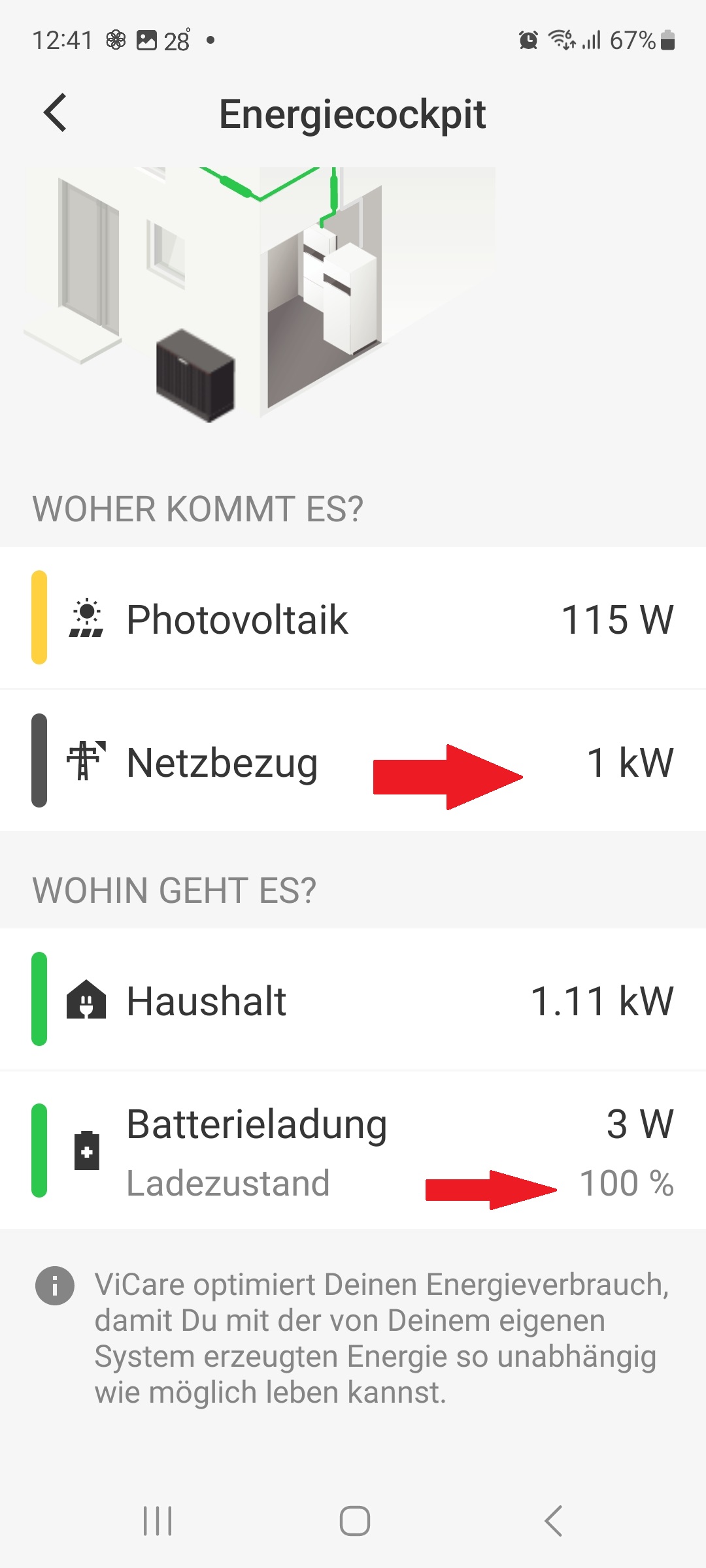

Das mag ein Grund sein, ist aber wirklich nicht alles, da auch deutlich aus dem Netz gezogen wird, wenn die Last kleiner als 4,6 kW ist.
Es wird ins Netz eingespeist und die Batterie gleichzeitig entladen.
Ich deaktiviere jetzt das prognose basierte Laden der Batterie. Mal schaue mal ob es besser wird
Es wäre jetzt mal angemessen, wenn es ein Statement von @Viessmann erfolgen würde!!!!!!
