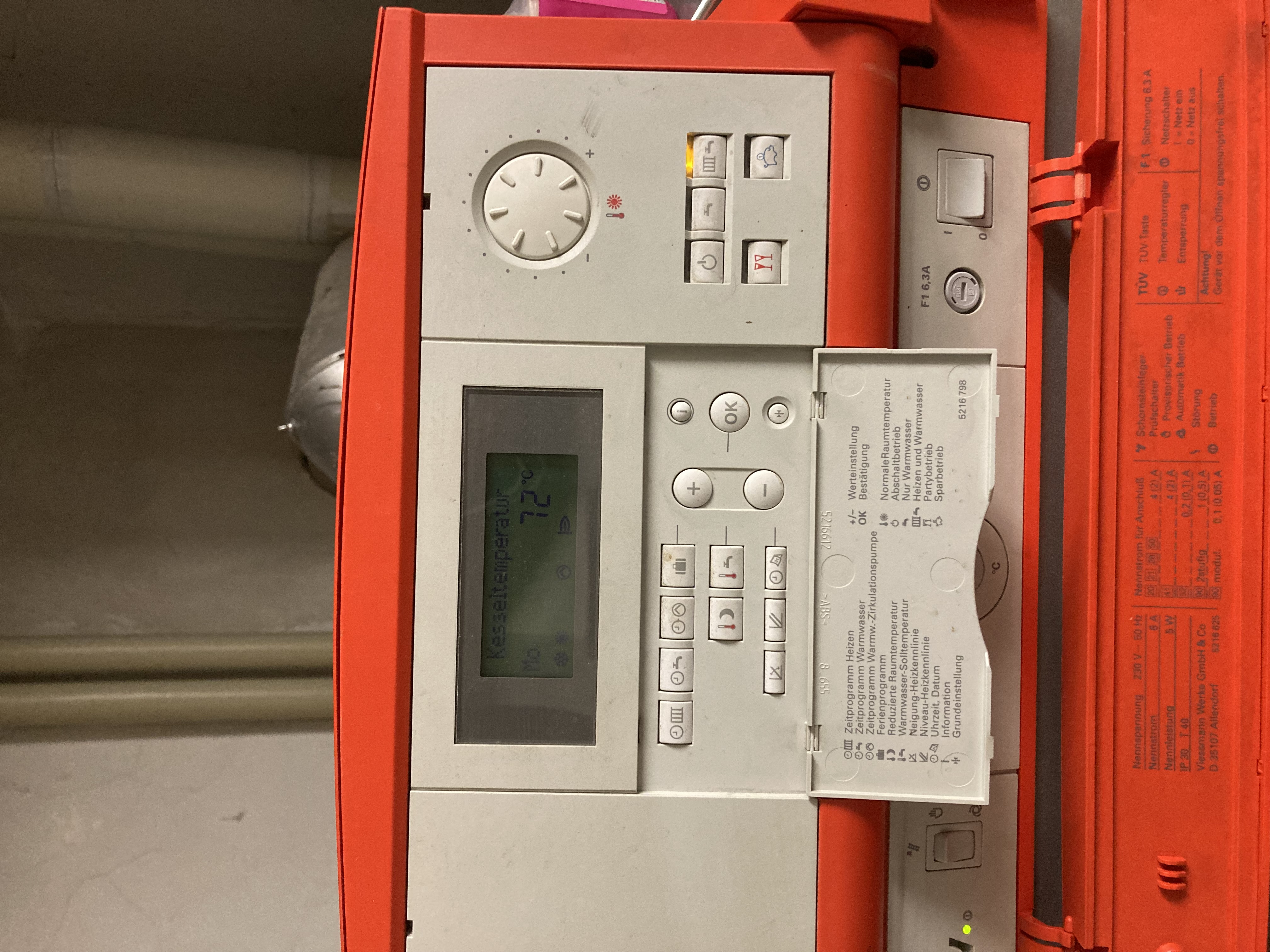

zunächst wäre erstmal interessant zu wissen, welche Vitotronic du überhaupt verbaut hast.
Dazu gib bitte noch die Herstellnummer der Vitotronic mit an und mache mal ein Bild davon, worauf die Anzeige und die Schalterstellungen zu sehen sind.

Die Fotos der Steuerung sind angefügt.

Frage zum genannten Zeitpunkt bitte mal die Soll- und Istwerte ab und teile uns diese hier mit.
Folgende Werte wurden am Morgen im Display angezeigt:
