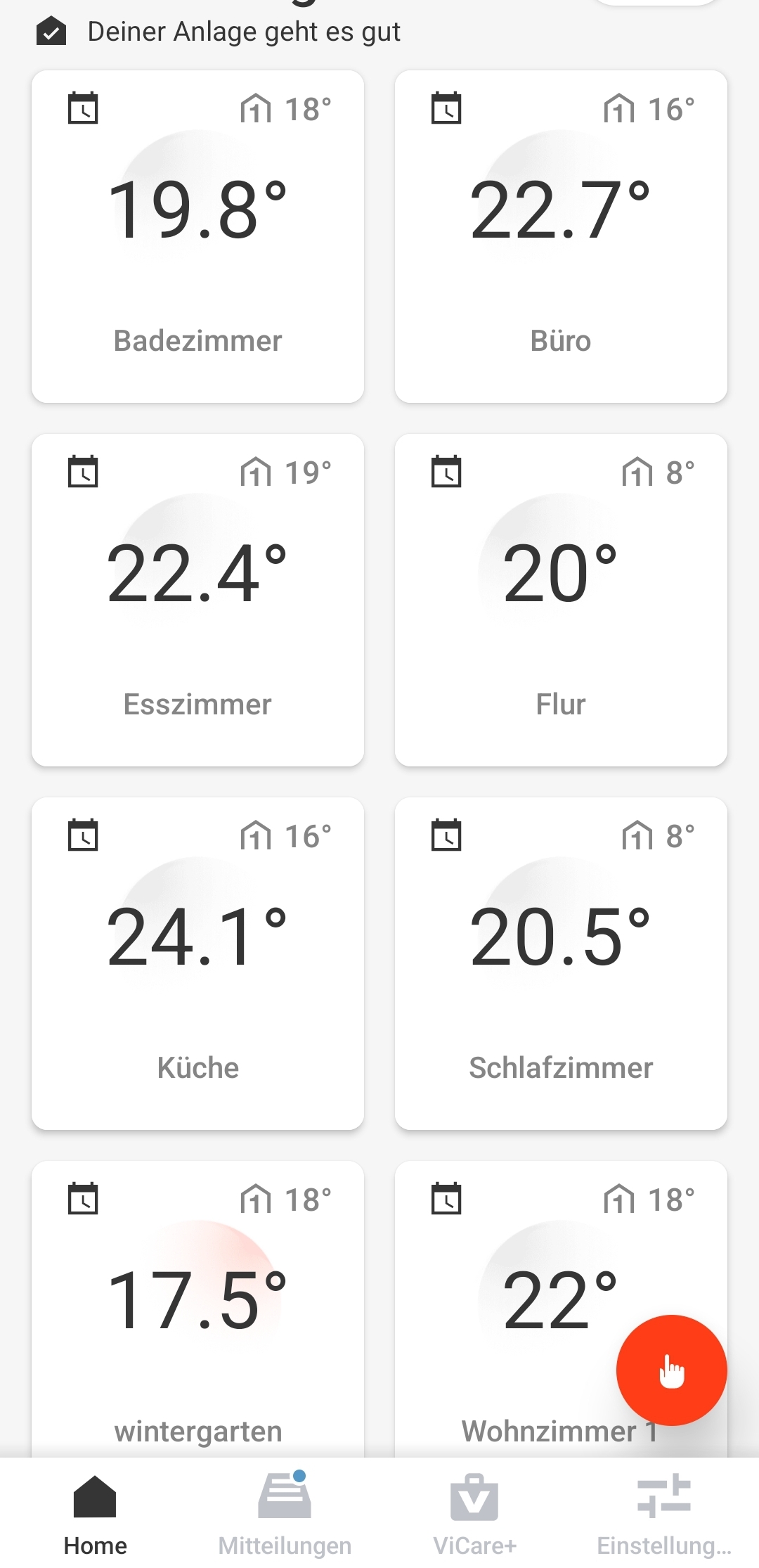

Hallo allerseits, ich habe jetzt seit drei Wochen insgesamt 12 Viessmann Thermostate verbaut. Mein Problem ist, dass ich keine vernünftige Einzelraumsteuerung hin bekomme, was ja ein wesentliches Feature ist. Ich habe mal für Flur und Schlafzimmer extrem niedrige Werte dauerhaft eingestellt, aber es ist quasi unmöglich unterhalb von 20 Grad Raumtemperatur zu kommen. Ideal wären 16 bis 17 Grad. Was mache ich falsch? Anbei ist der aktuelle Screen Shot meiner Einstellung

Hydraulischer Abgleich wurde gemacht?
Ventileinsätze vernünftig eingestellt?
Persönlich bin ich der Meinung dass diese Investition unnötig war.
Viele aus dem Forum haben die Dinger wieder raus geworfen und auf analog zurück gestellt weil nix funktioniert hat.
Den Rest dann über die Vorlauftemperatur eingestellt.
Aber ohne weitere Informationen über deine Anlage wird es mit hilfreichen Antworten hier schwierig werden
