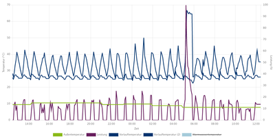

seitdem ich die ViCare Thermostate installiert habe, habe ich das gleiche Problem. Vorher konnte ich in der ViCare App jeweils ein Zeitprogramm für meine beiden Heizkreise einstellen. Nachts hatte ich darüber eine Nachtabsenkung eingestellt, indem ich die Soll-Temperatur für beide Heizkreise sehr niedrig eingestellt hatte.
Das Gleiche wollte ich nun mit der Einzelraumsteuerung tun. Also habe ich für jeden Raum individuelle Heizzeiten eingestellt, in Summe aber darauf geachtet dass über Nacht keine Wärme angefordert wird. Meine Erwartung war, dass dann (wie auch vorher ohne die ViCare Thermostate) der Brenner abschaltet. So lässt es auch die Erläuterung in der ViCare App unter "Einzelraumsteuerung" vermuten:
Das Profil meiner Brennerleistung sieht hingegen leider wie folgt aus:
Nach allem, was ich bisher probiert habe, lassen sich die häufigen Brennerstarts nur vermeiden, indem ich die Heizung in der App manuell ausschalte. Ich würde allerdings ungern jeden Abend manuell ausschalten und jeden Morgen manuell anschalten - wofür habe ich denn sonst eine Heizungssteuerung?
In diesem Thread ist zu lesen, dass dieses Problem anscheinend bekannt und ein Update zur Steuerung geplant ist. Ich wiederhole also die Frage: Wann ist mit dem Update zu rechnen?

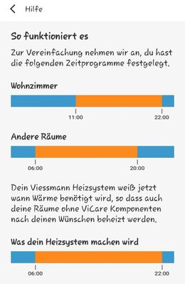

There is an update for it. Well at least in Germany, not in Belgium.
It's called "intelligent heat control" but it is only available inside the payed subscription service Vicare Plus.
That right, let that sink in for a moment. This very expensive so called "smart" thermostat needs an additional monthly payed feature to stop it from short cycling all the time.

Das Update scheint nach und nach an die Geräte ausgerollt zu werden:
