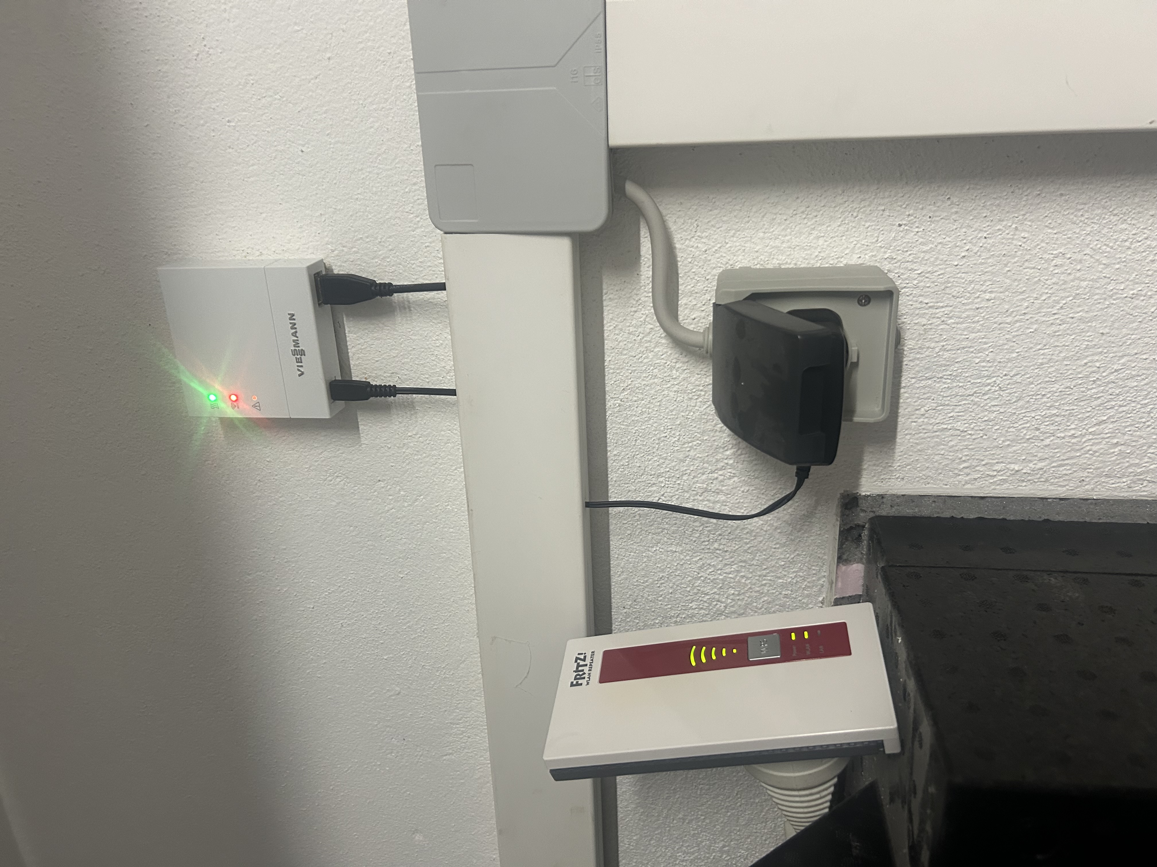

Hallo, ich habe seit ca. 2018 eine Vitocall 200-A in Betrieb. Hatte mir damals auch das VitoConnect mit installieren lassen, nur nie benutzt und vermutlich auch nicht getestet.
Jetzt mit PV Anlage wollte ich es aktivieren, um eventuell von unterwegs darauf zugreifen zu können. Nur leider verzweifle ich so langsam daran.
Ich habe mehrere Forumbeiträge gelesen und vermutlich auch alles probiert von Passwort zurücksetzen, kompletter Reset, Repeater in der Nähe gesetzt, verschiedene Handys als Hotspot genutzt, Viessmann.Gateway, Router auf 2,4 GHz festgelegt, WPA Verschlüsselung deaktiviert, Wärmepumpe neu gestartet und es will nicht funktionieren.

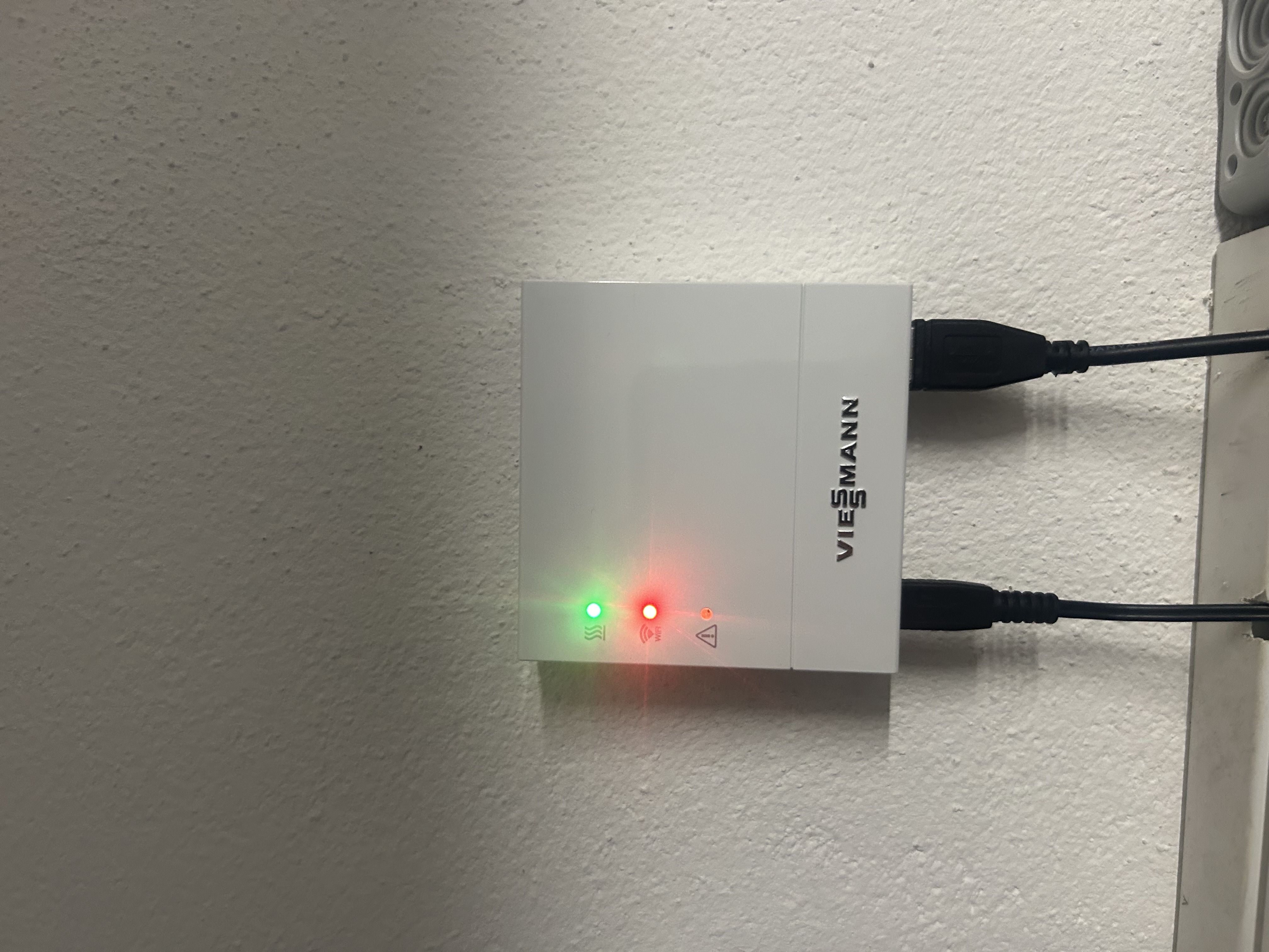

Obere LED leuchtet dauerhaft grün, mittlere LED blinkt gelb nach Passworteingabe, blinkt dann kurz grün und dann wieder rot. Habt ihr noch andere Ideen?
Router: FritzBox 7590

Mach am Besten mal ein Foto von der Rückseite der Vitoconnect und stells hier rein.

Du hast recht, es gibt schon eine Handvoll weitere Anfragen diesbezüglich. Sehe ich es richtig, dass dein Vitoconnect mit dem Router verbunden ist? Also wird dieser im Router als verbunden angezeigt - es wird aber keine Verbindung zum Viessmann Server aufgebaut?
Ich war jetzt auch eine Woche unterwegs, wenn ich mich aber richtig erinnere, dann würde ich sagen, die Vitoconnect war nicht mit dem Router verbunden bzw. konnte die Verbindung nicht herstellen.
Das würde ja auch die LED WLAN Status Anzeige bedeuten, erst kurz gelb, dann grün blinkend für ein paar Sekunden und dann wieder rot.
