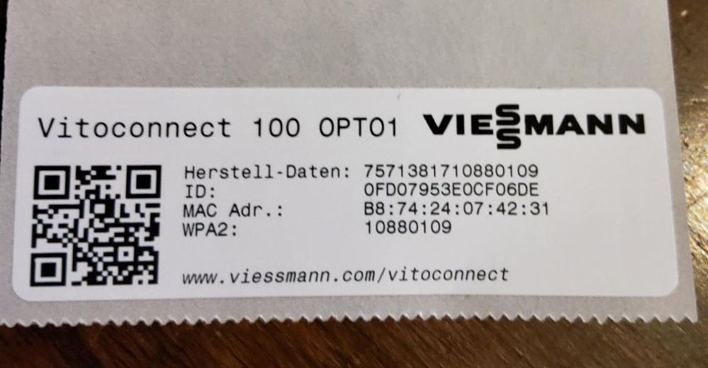

ich habe das gleiche Problem wie alle anderen vorher auch. Kann mich nicht registrieren. Bitte daher um Freischaltung bzw. Löschung der alten Daten.
Hallo neal_stepherson,
laut unserem System ist der angegebene Vitoconnect nicht registriert.
Was wird dir denn bei der Inbetriebnahme in der App angezeigt bzw was genau geht denn nicht?
Hallo und Danke für Ihre schnelle Antwort.
wir sind in das Haus erst eingezogen. Und bei der Durchsicht der Heizungsunterlagen haben wir die Vitoconnect 100 gefunden. Wir habe diese nunmehr wie in der Anleitung angegeben installiert, kommen aber nicht weiter als bis zu der Konfiguration des Wlans. Die Software sagt uns zwar, dass die Vitoconnect gefunden wurde und wir sollen dann als nächstes das Password von unserem WLan eingeben. Dann blinkt die mittlere Kontrolllampe 9-10 Mal grün und springt dann auf rot. Reset ausgeführt und Vorgang mehrfach wiederholt. Keine Änderung. Alle Parameter erneut kontrolliert und eingegeben. Ohne Erfolg. Gerät via Werksreset zurück gesetzt und versucht. Kein Erfolg. Neues WLan eingerichtet mit und ohne WPS2 Passwort. Kein Erfolg. Gerät mehrfach für lange Zeit Stromlos gesetzt und das ganze wiederholt. Kein Erfolg. Mein Fritz Router zeigt auch keinen Versuch der Anmeldung an. Daher dachte ich, dass die vorherigen Bewohner vielleicht mit einem anderen Konto sich angemeldet hatten und daher die heutige Kontaktaufnahme. Bin mit meinem Latein am Ende.
Hallo neal_stephenson,
wie es scheint, ist dein Vitoconnect auch seit langer Zeit nicht mit unseren Servern verbunden gewesen und kann aufgrund einer zu alten Firmware nicht mehr in Betrieb genommen werden.
Alle Informationen und Updates zu diesem Thema findet ihr hier.
