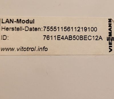

wir haben ein Haus gekauft und können uns nicht mit der Heizung verbinden, weil das Gerät durch den Vorbesitzer bereits registriert ist. Könnt ihr das Gerät zum Verbinden wieder freischalten (siehe Bild unten)?
Ist es möglich, die Daten aus der Vergangenheit nach einer erneuten Registrierung einzusehen?
Danke vorab und viele Grüße!
Hallo Henrik91,
nein, diese Daten werden nicht in unserem System protokolliert.
Wenn dann sind diese an der Anlage oder an der Solarregelung vorhanden.
Hallo Henrik91,
Die Verbrauchsdaten werden in der ViCare App immer erst ab der Anmeldung der Anlage auf einen Account angezeigt.
Die historischen Daten wären dann also nur noch am Gerät verfügbar - sofern die Anlage diese Funktion unterstützt.

Selbes Problem hier. Eigentümerwechsel und neue Registrierung des Geräts erforderlich. Allerdings nicht möglich bis die Daten zurückgesetzt wurden. Bitte zurücksetzen, so dass wir uns registrieren können. Vielen Dank vorab!
Freundliche Grüße
Hallo Remstaler,
ich habe ebenfalls dieses Probelm. Ich bitte um Aufhebung der alten Registrierung:
Vielen Dank!

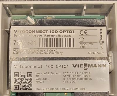

Der Vitoconnect sollte in ein anderes WLAN, was nicht funktioniert hat. Dann habe ich die App deinstalliert und neu installiert in der Hoffnung, nochmals auf das lokale WLAN des vitoconnect zu kommen.
Die neu installierte App verweigert nun den Dienst, wenn ich den QR Code neu scanne.
Die Meldung lautet: "Komponente bereits registiert. Diese Komponente wurde bereit registriert. Wende dich an den Viessmann Service"

Hallo Saarcade,
Registriert ist die Anlage auf die Adresse i**o@s******e.de, bitte logge dich mit dieser Adresse in die App ein.

Hallo und Danke für Ihre schnelle Antwort.
wir sind in das Haus erst eingezogen. Und bei der Durchsicht der Heizungsunterlagen haben wir die Vitoconnect 100 gefunden. Wir habe diese nunmehr wie in der Anleitung angegeben installiert, kommen aber nicht weiter als bis zu der Konfiguration des Wlans. Die Software sagt uns zwar, dass die Vitoconnect gefunden wurde und wir sollen dann als nächstes das Password von unserem WLan eingeben. Dann blinkt die mittlere Kontrolllampe 9-10 Mal grün und springt dann auf rot. Reset ausgeführt und Vorgang mehrfach wiederholt. Keine Änderung. Alle Parameter erneut kontrolliert und eingegeben. Ohne Erfolg. Gerät via Werksreset zurück gesetzt und versucht. Kein Erfolg. Neues WLan eingerichtet mit und ohne WPS2 Passwort. Kein Erfolg. Gerät mehrfach für lange Zeit Stromlos gesetzt und das ganze wiederholt. Kein Erfolg. Mein Fritz Router zeigt auch keinen Versuch der Anmeldung an. Daher dachte ich, dass die vorherigen Bewohner vielleicht mit einem anderen Konto sich angemeldet hatten und daher die heutige Kontaktaufnahme. Bin mit meinem Latein am Ende.
Hallo neal_stephenson,
wie es scheint, ist dein Vitoconnect auch seit langer Zeit nicht mit unseren Servern verbunden gewesen und kann aufgrund einer zu alten Firmware nicht mehr in Betrieb genommen werden.
Alle Informationen und Updates zu diesem Thema findet ihr hier.
danke für die Info. Da habe ich ja mal richtig Glück gehabt. Mache seit Dezember 2024 damit rum und dann läuft die Frist für den Umtausch vor 6 Tagen aus. Super. Da kommt gute Laune auf. Gibt es da noch irgendeeine Möglichkeit in das Kulanzprogram mit aufgenommen zu werden?
für alle Meldungen ab dem 01.01.2025 wird es in den kommenden Wochen eine andere Regelung geben, darüber informiere ich dann auch in dem verlinken Beitrag.
Meine letzte Frage. Wird die Lösung, ich gehe dann von einer Vitoconnect 200 aus, dann mit unserer Heizung Vitodens 333 funktionieren?
Sorry Tippfehler soll natürlcih Vitoconnect 100 Opt2 heissen.
ja, alle Anlagen, die mit dem Vitoconnect OPTO1 kompatibel sind, sind auch immer mit dem Vitoconnect OPTO2 kompatibel.
