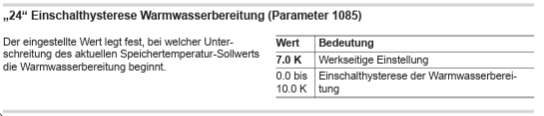

Hier wird jedoch auch die Einschalthysterese von ALZ 7,0 K berücksichtigt.
Das bedeutet, dass die Warmwasserheizung startet, wenn die Ist-Warmwassertemperatur um den Hysteresewert unter den Sollwert fällt.

Stellen Sie anschließend die Einschalthysterese auf 5,0 K ein. Dadurch werden die Schwankungen der Isttemperatur im WW-Speicher reduziert.
